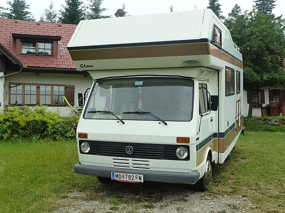

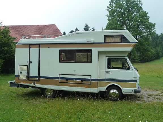

So, jetzt ist er auch schon gekauft ;)
Nächste Woche wird er abgeholt und dann muss er gleich mal durch den TÜV ;)
So schaut er im Moment aus - noch viel zu tun ;):
Und Innen:
So weit so gut :drive: :FREU:
Lg Philip

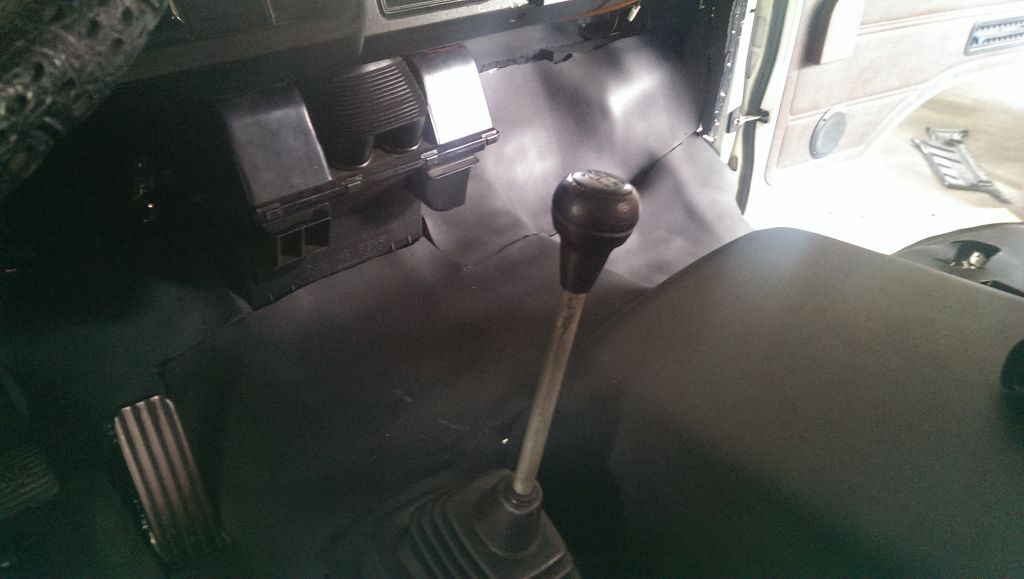

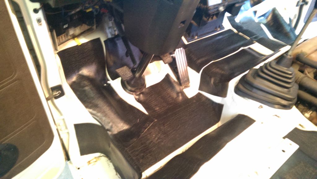

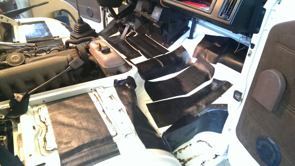

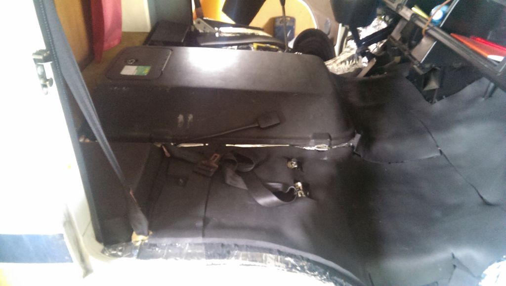

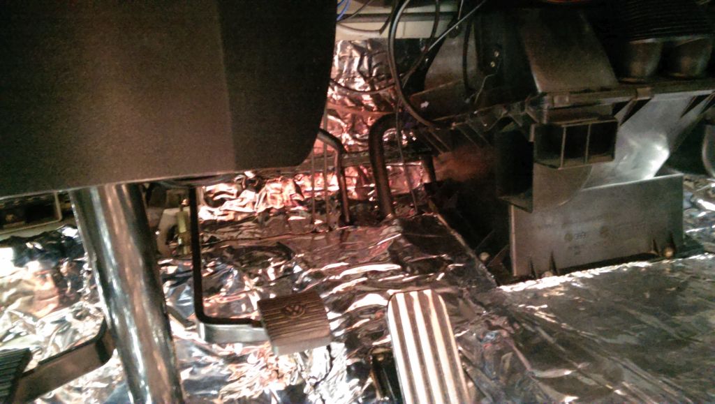

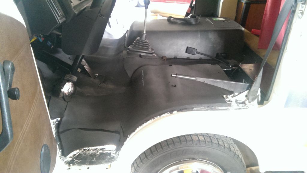

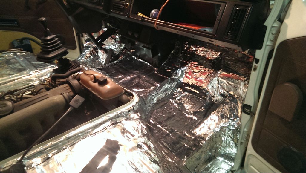

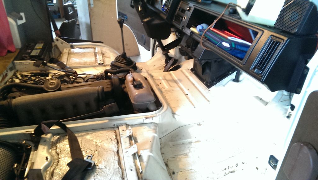

Jetzt kann ich sagen - ich liebe meinen LT ;) Diese einfache simple Technik - einfach herrlich! - Auch wenn der Tausch des Auspuffs ein paar Fingerverrenkungen erfordert :lol:
Stage 1 der Geeräuschdämmung ist auch schon abgeschlossen, aber einfach mal ein paar Bilder dazu:
2015-02-01 12.12.43.jpg (129.56 KiB) 30658-mal betrachtet
2015-02-01 15.45.44.jpg (142.01 KiB) 30658-mal betrachtet
2015-02-01 15.46.21.jpg (113.9 KiB) 30658-mal betrachtet
2015-02-01 18.03.31.jpg (153.54 KiB) 30658-mal betrachtet
2015-02-01 18.04.17.jpg (143.16 KiB) 30658-mal betrachtet
2015-02-04 13.12.56-1.jpg (83.49 KiB) 30658-mal betrachtet
2015-02-04 13.34.08.jpg (88.54 KiB) 30658-mal betrachtet
2015-02-04 13.34.28.jpg (80.72 KiB) 30658-mal betrachtet
Da drüber dann die originale Dämmung und den Teppich. An ein paar Stellen muss ich noch nacharbeiten, sonst passt das schon ganz gut. Jetzt haben sich die akustischen Problemstellen etwas verlagert, aber da werde ich nächste Woche mal dran gehen :)
