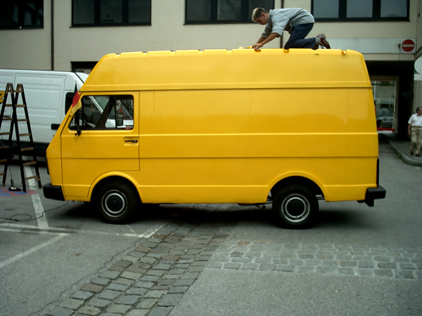

nachdem wir unseren treuen LT auch beruflich benötigen geht das mit dem Ausbauein wenig langsamer
so fing alles mal an
ursprünglich ist er rot (bordeaux rot) und wir haben ihn im Febrauar 2003 auf gelb umfoliert.

Beitragvon Rudi+Doris » Sonntag 12. Dezember 2010, 21:27
Hallo Klaus nun versuch ich es einmal
haste ja schön beschrieben
LT gelb 2.jpg (153.69 KiB) 13217-mal betrachtet
sieht ja schon mal nicht schlecht in der Vorschau aus
nun geht es auf die Reise und ich werde Euch jetzt demnächst mehr Bilder senden
wie es mit unserem Baby weiter geht
Vielen Dank jetzt schon im voraus
Servus bis bald
Rudi + Doris

Beitragvon j.b.k » Sonntag 12. Dezember 2010, 23:34
Moin, was kostet denn so ein Foliensatz :?:
Re: jetz starten wir mal
Beitragvon Rudi+Doris » Montag 13. Dezember 2010, 09:32
mit nun auf die Reise meinte ich nun geht das Bild ins netz
Im Moment mache ich die Innendämmung und den Boden.
Nebenbei muß ich ja noch arbeiten mit meinen Baby
Aber ich werde euch wieder ein paar Bilder schicken.
Ach ja und das mit der Folie ist im Prinzio unser Geschäft.
Eine Vollverklebung benötigt ca. 40- 45 qm Folie.
Arbeitszeit darf man ja gar nicht sagen da es mein Hobby ist.

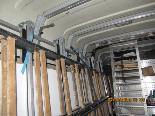

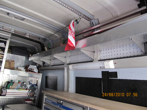

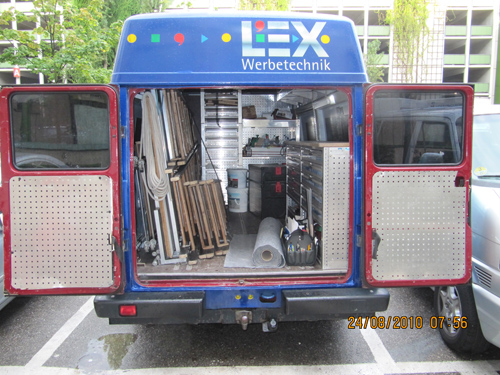

auch von hinten mal
[/attachment]
was man halt so braucht
noch mit voller Arbeitskleidung
jetz werde ich bald ausgeräumt und dann geht es los

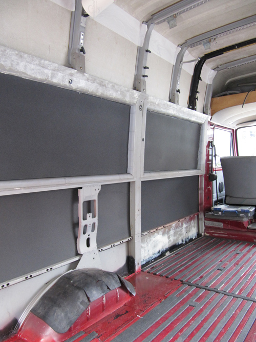

Beitragvon Rudi+Doris » Montag 13. Dezember 2010, 11:46
die ersten Taten

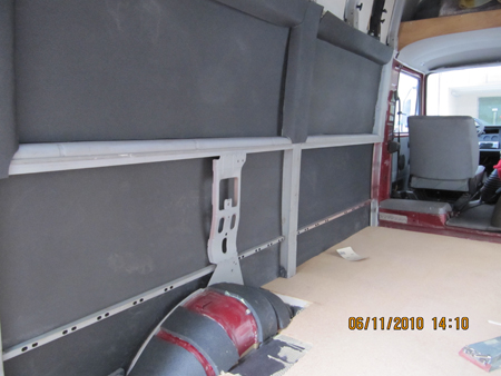

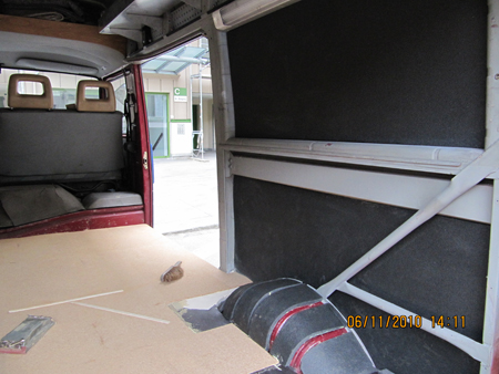

Beitragvon Rudi+Doris » Montag 13. Dezember 2010, 12:03
gedämmt bzw. isoliert mit 15 und 20 mm X-Trem-Isolator von Reimo
Bodenplatte eine 19 mm Siebdruckplatte 2-teilig anslonsten hätten wir den LT sprengen müßen um sie reinzukriegen.
Die Siebdruckplatte wurden mit Korkplatten als Bodenbelag beklebt und anschließen mit matten Lack versiegelt.
Sieht jetzt schon fast aus wie im Wohnzimmer.
schon geht es weiter
hier die andere Seite
