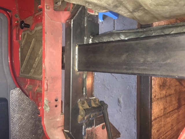

Also weiter mit der Flex! 50 mm aus dem Rahmen raus und 50 mm aus dem Vorderachsträger raus. Kommt am Ende irgendwo um die 100 mm tiefer.
Wegen diesem Eingriff wurde auch das große Profil eingeschweißt, siehe Foto.

Die besagten Rahmenarbeiten. Blick auf die Beifahrerseite. Sind ca. 100 mm Tieferlegung :-)
