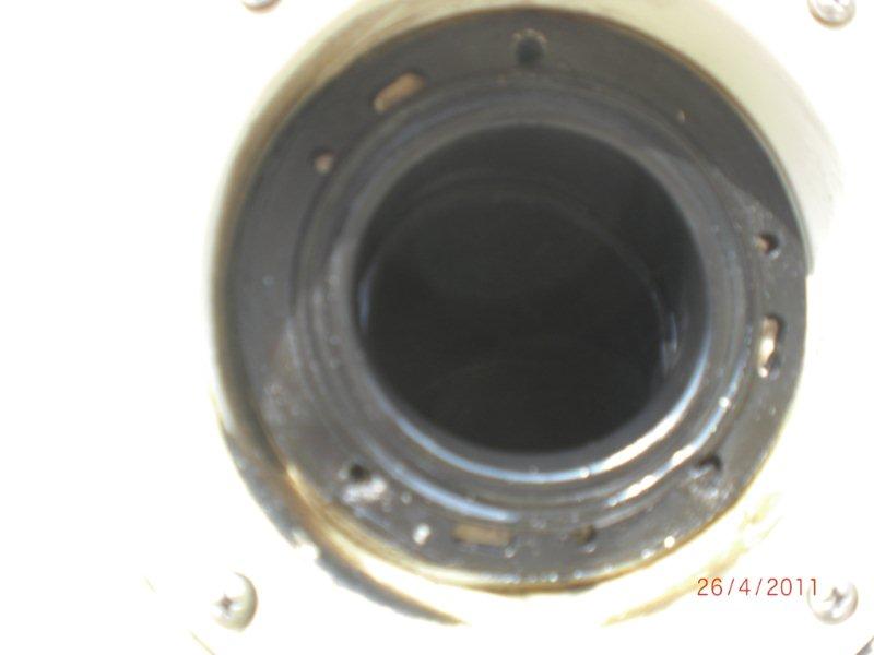

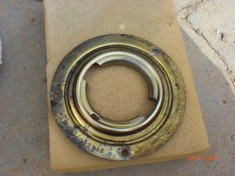

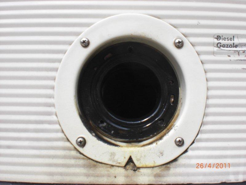

Beitragvon Kleberwurst » Montag 2. Mai 2011, 21:40
erazer13 hat geschrieben:Dieseltropfen unter dem Tankstutzen? - Gummidichtung hinten beim Tankstutzen spröde - kein Problem - kostet 9,- und ist innert 15 min. erledigt
Hallo Martin!
Hochinteressant was du da schreibst!
Hab mal ne Frage zu der Gummidichtung am Tankstutzen.
Bei mir läuft wärend der Fahrt Diesel raus und ich hab jetzt diese Gummimuffe samt der Metallscheibe die
vorne drauf sitzt bestellt. Ist alles total versifft.
Jetzt weiß ich nicht wie diese Muffe befestigt ist. Wenn die Metallplatte abgeschraubt ist, sitzt der Gummi ziemlich
fest und geht auch noch ein Stück runter zum Tank.
Weißt du wie die befestigt ist?
Metallplatte die vor dem Gummi verschraubt ist.
Gummimuffe
Beiträge: 2265
Re: LT gesucht
Beitragvon WoMoBil » Montag 2. Mai 2011, 21:45
ist nicht befestigt......

Kleberwurst hat geschrieben:
Hallo Martin!
Der ist mit einer Schlauchklemme fixiert und das ganze Rohr muss eigentlich raus da du nicht an die Klemme rankommst.
Innert 15min. ist das aber erledigt.
Schreibe dir mal eine "Idiotenanleitung"..soll jetzt keine Anspielung sein... :guguck: :guguck: :grin: :grin:
Den habe ich gerade getauscht. :TOP:
1. Fahre mal den Tank ordentlich leer..schön in den roten Bereich hinein ..oder darunter... :grin: und stelle den LT am besten schräg hin..also hinten höher -> Auffahrböcke sind ideal...auch sonst um mal was zu machen oder den Dreck aus den hinteren Radkästen zu putzen welcher sich da immer ansammelt.
2. Die drei Kreuz-Schlitz-Schrauben hinter dem Tankdeckel lösen und den Metallring abnehmen.
3. Unter dem LT das Karosserieblech rund um den Tanstutzen reinigen damit du beim demontieren und montieren nicht den ganzen Dreck in das Rohr "schabst".
4. Nun den Gummi des Stutzens "irgendwie" durch das Blech der Karosserie "würgen".
5. Von unten schauen...da ist noch die Rücklaufleitung dran...das ist ein dünnerer Schlauch. Löse die Schlauchklemme und ziehe diesen ab.
6. Den Tankstutzen..also das ganze Plastikrohr welches in den Tank mündet...nach unten verdrehen und aus dem Tank rausziehen und hoffen dass der Tank wirklich leer ist. ;-) .
Das Rohr ist nur in den Tank gesteckt und dichtet nur über eine Gummi-Muffe....wenn die spröde ist..gleich mit wechseln.
7. ACHTUNG ! Der neue Gummi kann nach dem anziehen nicht mehr verdreht werden also markiere dir wie das Rohr zu dem Gummi steht. Den Gummistutzen von dem Plastikrohr lösen in dem wieder die Schlauchklemme geöffnet wird welche ihn auf das Rohr klemmt.
8. In die Garage gehen und das Silikonfett holen...zur Not reicht auch Butter oder Speiseöl. :TOP:
9. Die Dichtung des Tankes damit einschmieren wie auch den Stutzen und den Gummi. Den Giummi nun im selben winkel weie den alten wieder montieren und auch ein wenig schmieren.
10. Wie beim Sex nun das Rohr in die Sch... äh Muffe einführen. Rücklaufleitung wieder anschließen sonst gibt es eine Riesensauerei.
11. Den Gummi nun wieder durch das Blech der Karosserie vorsichtig durch"würgen".
12. Metallring drauf und anziehen.
13. Jetzt noch kontrollieren ob das Plastikrohr im richtigen Winkel aus der Tank-Muffe geht...sollte nicht schräg sein.
14. Zur tanke fahren und langsam auftanken und einfach schauen ob es dicht ist und nicht gleich 70 Liter reinlassen.
15. Viel Spaß !
mfg - Martin mit dem Gummistutzen :shock:
