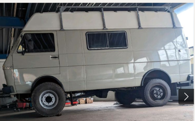

Beitragvon Thomas B aus LE » Mittwoch 28. Juni 2023, 10:14
Moin in die Runde,
@Harry, die maximal zulässige Tragfähigkeit von 100 kg beim Hochdach wird wohl bei diesem
LT 4x4 aus dem Jahr 91 nicht eingehalten. Es ist ein Original-Dachträger ab Werk für den
Einsatz eines Funkwagens. Das Gewicht beträgt genau 140 kg.
Screenshot (3512).png (154.77 KiB) 18626-mal betrachtet
Leider gibt es zu diesem Träger keine ABE.
Thomas

Re: Traglast Dachträger für den LT mit originalem Hochdach ?
Beitragvon Pac J » Sonntag 2. Juli 2023, 19:18
@ Harry Danke für die Info.
@ Thomas
So ein Beispiel ist natürlich sehr interessant. Wenn der Träger alleine schon 140kg wiegt, gehe ich mal davon aus, das man auch davon ausging, das dieser auch ein ähnliches Gewicht tragen konnte/ kann. Hast du mit dem LT selbst Erfahrungen gesammelt , was die Traglast des Trägers angeht ?
