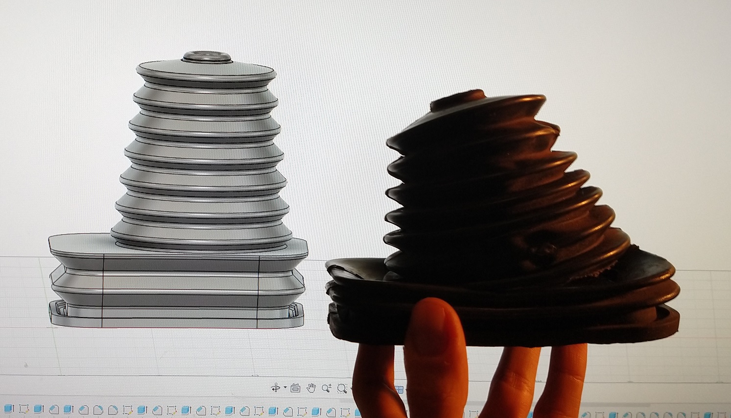

Gude zusammen,
ich habe mich in den letzten Monaten (über ein Jahr jetzt schon :shock:) mit auseinandergesetzt ein Ersatz für meine Schaltmanschette zu bekommen.
Für meinen LT aus 77 habe ich aber keine gefunden die noch in gutem zustand ist. Meine hat mehrere Löcher und nach einigen Reparatur versuchen, habe ich die Hoffnung
auf eine erfolgreiche Reparatur aufgegeben die länger hält als ein paar Monate.
Da ich einen 3D Drucker besitze, habe ich mir gedacht das ich kurzerhand einfach selber eine Schaltmanschette drucke... nach über einem Jahr an umbauten am 3D Drucker,
erstellen des 3D Modells, Vorbereitungen treffen um das TPU auch anständig verarbeiten zu können, prüfen ob mein Modell am Ende wirklich in meinen Bus passt und
dann noch die richtigen Parameter zu finden für ein schönes, stabiles, aber auch immer noch ausreichend flexibles Ergebnis am Ende zu bekommen.
Jetzt bin ich endlich soweit, dass der erste vollständige Prototyp gerade für meinen Bus gedruckt wird.
Ich habe ein Bild von meinem 3D Modell im zusammen zu meiner aktuellen Schaltmanschette mit angehängt.
Ich habe noch keine Langzeiterfahrungen mit dem Material, aber es ist etwas steifer als das original (zumindest als meins was wahrscheinlich noch das original teil aus 77 ist),
aber das neue Material ist trotzdem noch sehr flexibel. Außerdem ist es UV beständig und wird bei über 210 grad verarbeitet also sollte es auch ausreichend Temperatur beständig sein,
dass es im normalen Gebrauch hält, da es diese Temperaturen bei Weitem nicht erreichen sollte im Bus.
Hier ein paar Daten zu dem Material https://eu.polymaker.com/product/polyflex-tpu90/ falls jemand noch weitere Infos will (die Farbe ist logischer weise Schwarz).
Ich wollte mal bei euch nachfragen, da ich auch schon viele sehr gute Tipps bekommen habe durch das Forum, wie der Bedarf bei euch ist nach einer 3D gedruckten
Ersatz für die Schaltmanschette? Könnte mir vorstellen, dass ich noch ein paar Stück von den Teilen drucke.
Sobald meine Schaltmanschette fertig ist, mache euch ein Bild, wie es genau aussieht und wie es eingebaut aussieht. Das dauert aber noch ein paar Tage da das Teil
ca. 2 1/2 Tage braucht, bis es fertig ist.

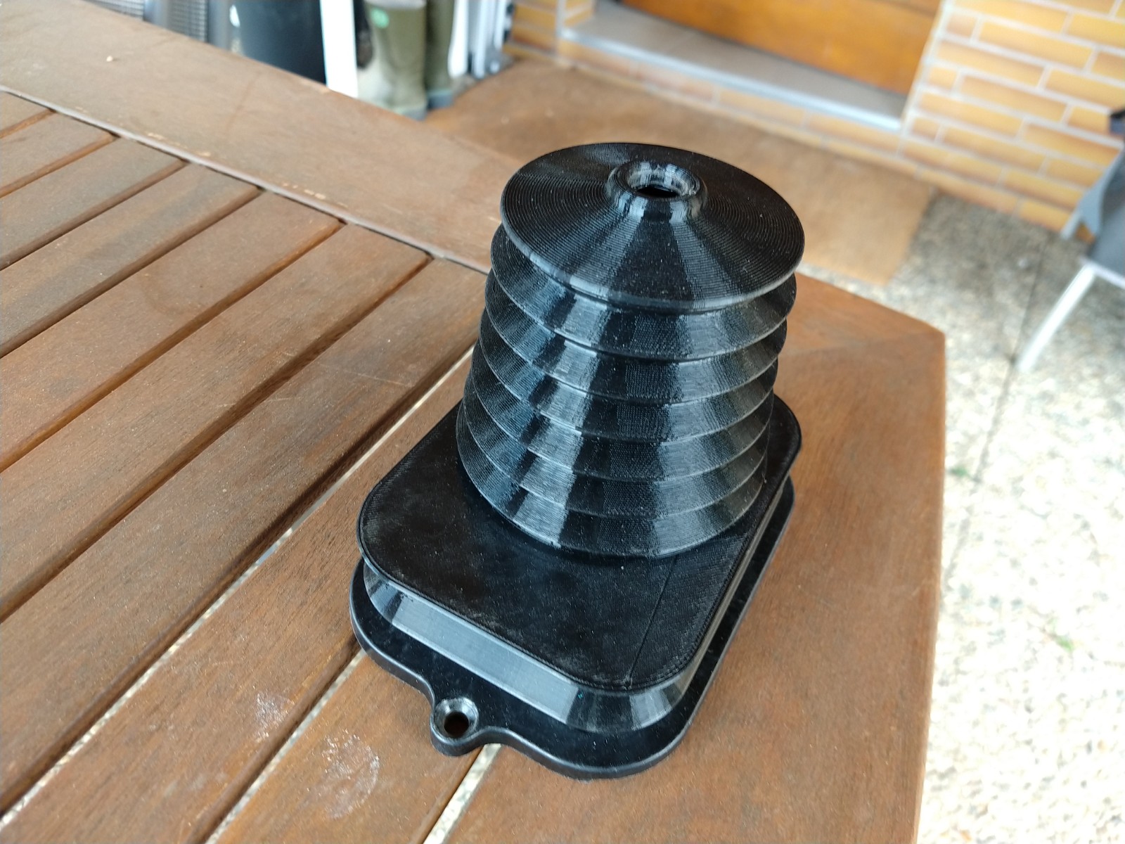

Beitragvon sterni42 » Freitag 3. Juni 2022, 23:56
Hey sorry für die lange Pause.
Der erste Druck ist leider nicht durchgelaufen und danach hatte ich relativ viele Probleme neues druckmaterial zu bekommen.
Danach hatte der Drucker auch ein paar Probleme die auch noch viel zeit gebraucht haben die Ursache zu finden.
Ich habe aber jetzt einen Druck der durchgelaufen ist und er hat auch schon die ersten Fahrten gemacht hier die Bilder von dem fertigen Teil.
Ich hab es noch mit einer matten Sprühfolie besprüht für den originaleren Look.
Außerdem macht es die Struktur etwas glatter.
Ich mache morgen ein paar Fotos wie es aktuell aussieht :)

Beitragvon Patrick Hoffmann » Dienstag 7. Juni 2022, 09:41
Hallo Sterni42,
ich nehme auch sehr gern ein Stück davon! Tolles Projekt! Wie flexibel ist das ganze und wie schallisolierend?
