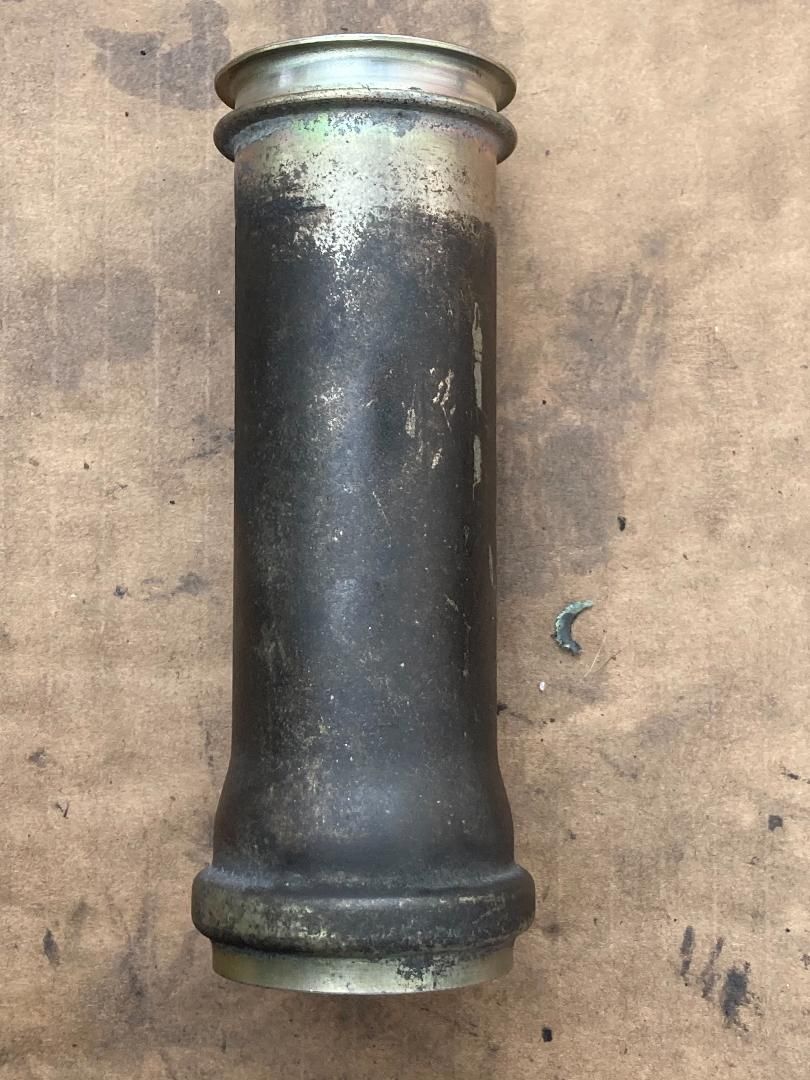

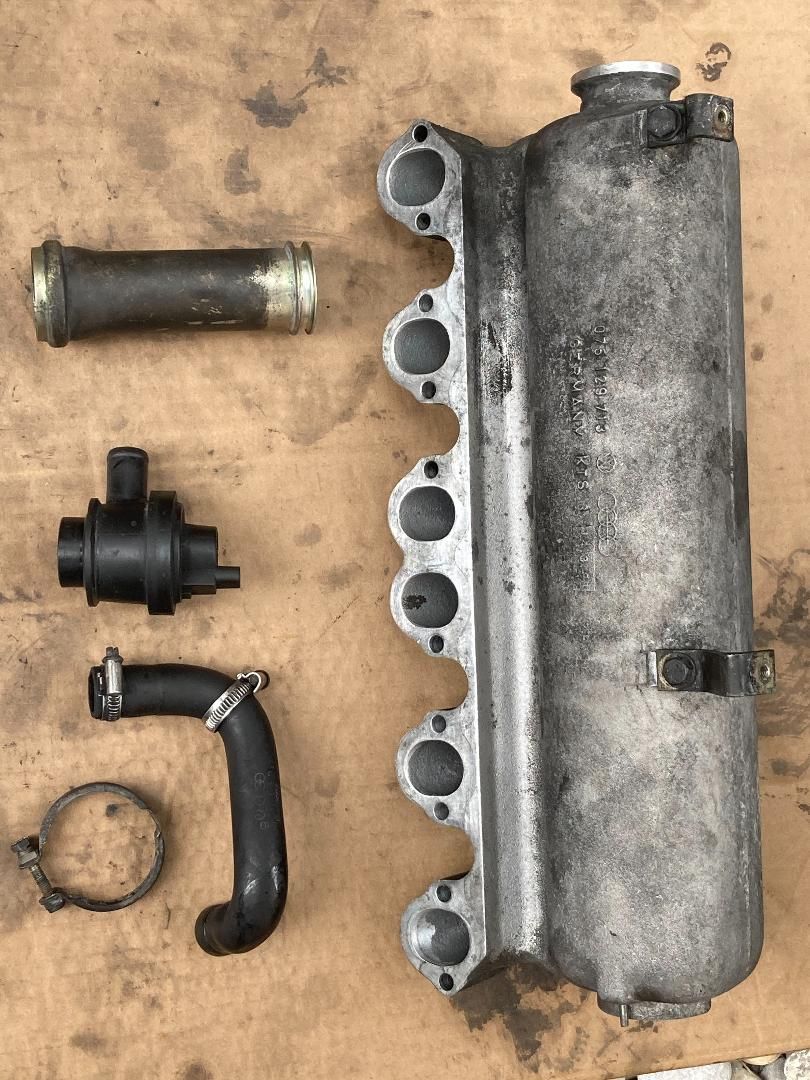

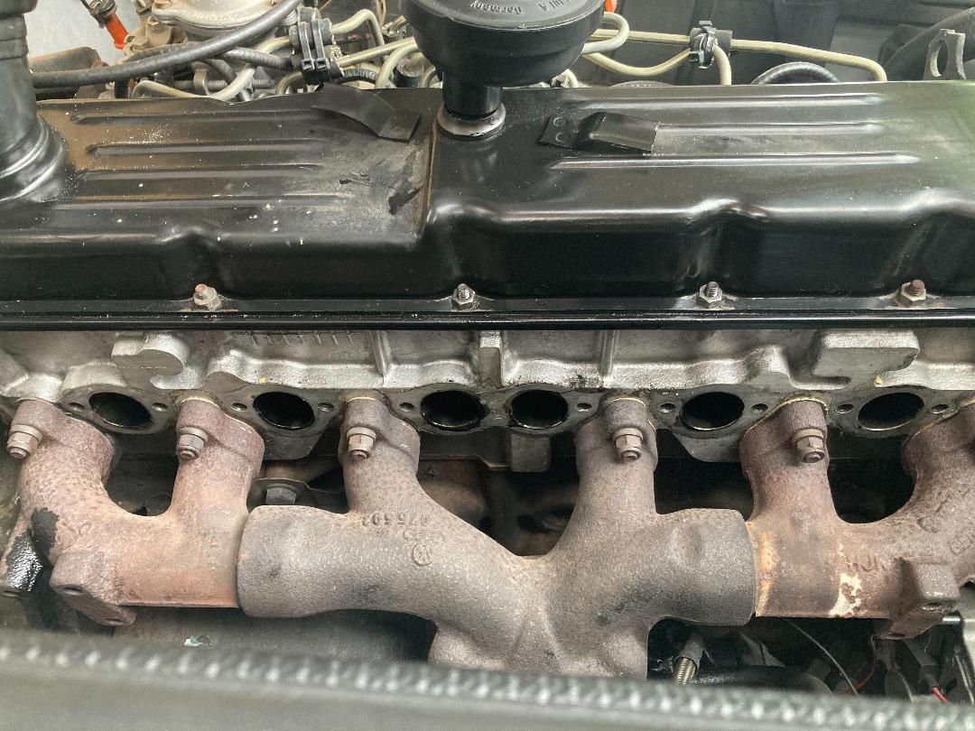

nachdem sich das Alurohr nicht nach oben verschieben lies, habe ich mich entschlossen die Ansaugbrücke abzubauen:
- Erst das Verbindungsrohr zum Turbo ausbauen.
- Hitzeblech vorne über dem Turbo abschauben und abnehmen.
- Danach 10 x Schrauben der Ansaugbrücke mit 6er Inbus öffnen und entfernen. Die Schrauben befinden sich unter der Ansaugbrücke und haben sich bei mir sehr leicht öffnen lassen.
- Ansaugbrücke abnehmen.
- Alle Dichtflächen an der Ansaugbrücke und am Motor vorsichtig mit einem Schaber reinigen.

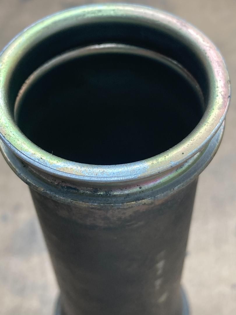

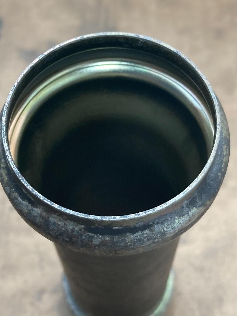

- Alurohr reinigen, alte O-Ringe entfernen und neue einlegen bzw. aufschieben.

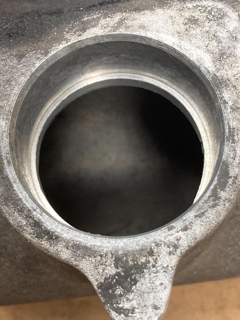

- An der Ansaugbrücke befindet sich in der Öffnung für das Alurohr ein kleiner Bund, der verhindert dass man das Alurohr so weit nach oben schieben könnte, dass die beiden O-Ringe im eingebauten Zustand ausgetauscht werden können.
Ein klein wenig kann man verschieben, dass dient aber lediglich dem Längenausgleich des Alurohrs.
- Nach ausgiebiger Reinigung habe ich alles in umgekehrter Reihenfolge mit einer neuen Dichtung für die Ansaugbrücke wieder zusammen gebaut.
Hier noch ein paar Bilder:
Ansauchbrücke, Alurohr etc. im ausgebauten Zustand
Öffnung für das Alurohr an der Ansaugbrücke. Gut zu erkennen der Bund, welcher verhindert, dass das Rohr nach oben geschoben werden kann um die Dichtungen zu tauschen.
Alurohr von unten ohne O-Ring
Alurohr von oben
Alurohr ohne O-Ringe
Ansaugkanäle am Motor (DV)
