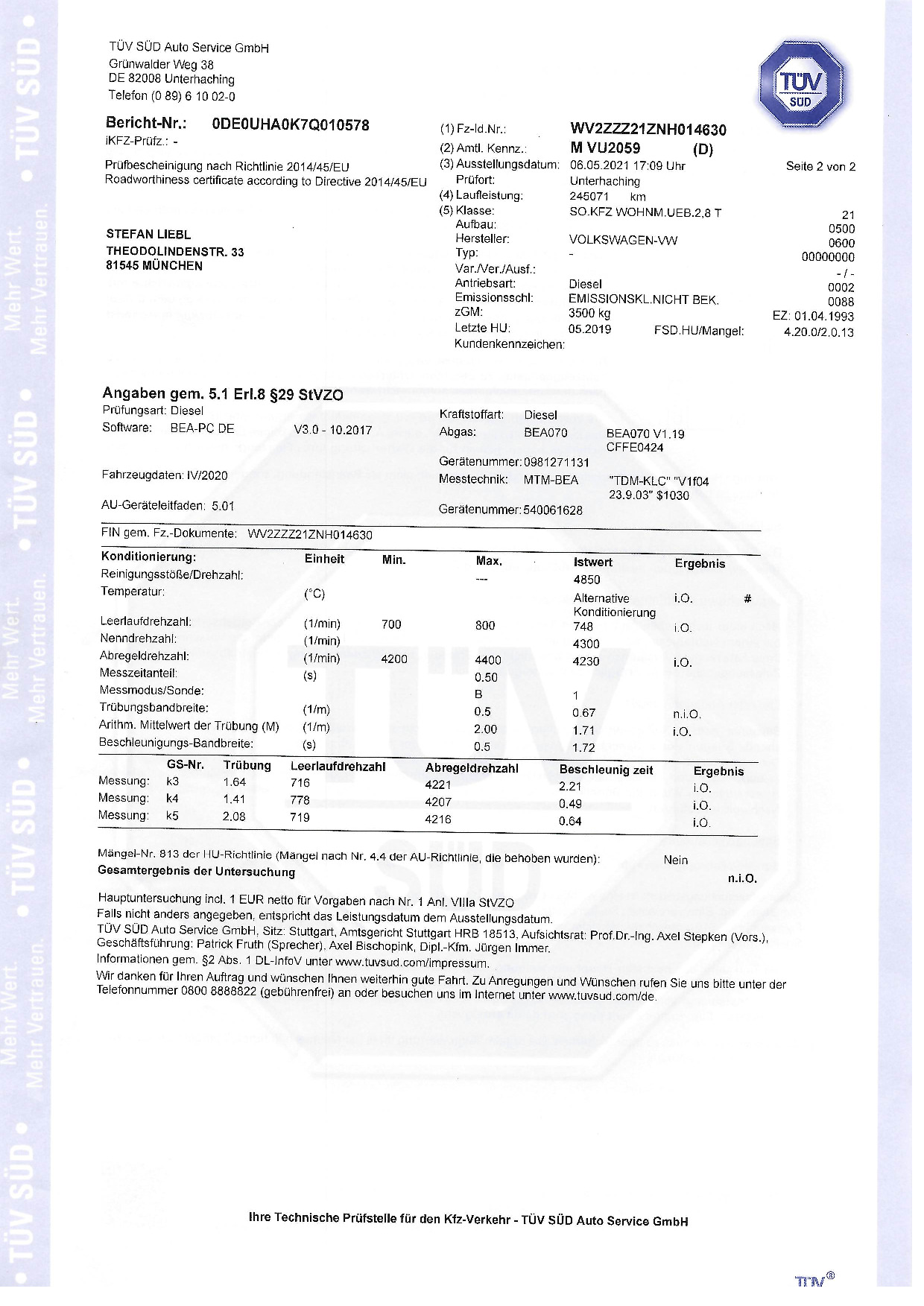

AU: Der Prüfer meint, die Trübung ist viel zu hoch. Aber wenn ich mir jetzt den Zettel anschaue schaut das doch so aus, als wäre nur eine Messung zu hoch und das auch nur ein bisserl. Und die Messungen sind wohl zu unterschiedlich. Liege ich da richtig?
Ich bin in letzter Zeit fast gar nicht gefahren, direkt vorher aber 40 Minuten Vollgas. Soll ich den Prüfer beim nächsten Mal einfach anfeuern, dass er noch mal messen soll?

genau so. Die Düsen mögen das Herumstehen nicht, und 70km waren vielleicht etwas knapp zum frei Fahren. Zur Sicherheit würde ich die Mengenschraube noch ein bis zwei Sechstel Umdrehungen (also von Schlüsselfläche zu Schlüsselfläche) herausdrehen.
