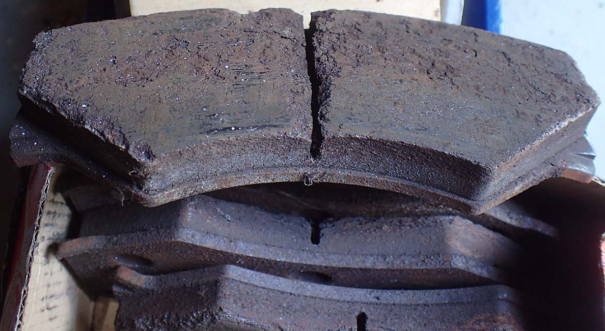

ich habe im Zuge von Arbeiten an der Vorderachse die Bremssättel abgebaut und den Zustand der Bremsklötze gesehen.
Obwohl nur 2mm an Stärke fehlten, waren sie total angefressen und ausgebröckelt.
Und von der Seite auch in der Tiefe Risse zu sehen.
Habe ich natürlich sofort getauscht.
Komisch, dass die Bremswerte für's Pickerl (TÜV) immer gereicht haben.
Alterserscheinung? Vermute das sind noch die ersten Klötze, also 35 Jahre alt :shock:
Degenerierte Bremsklötze
