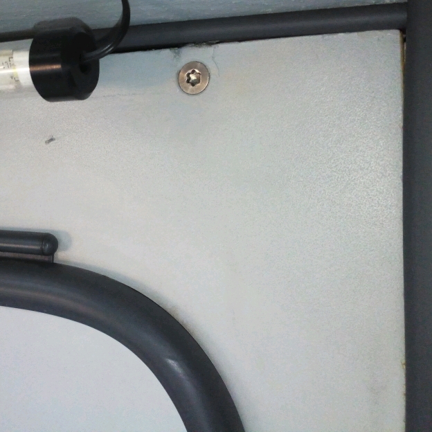

Ja die gibt es noch im Originalen Farbton bei Reimo kostet aber ein Schweine Geld die Platte! Und du musst sie selber auf Maß schneiden und schlitzen für den Kantenschutz...
Versuche die Löcher zu spachteln und die Platte zu lackieren... Es gibt ein Grundierungsgrau das verdammt genau dem Farbton entspricht! Hab ich selber schon gemacht mit gelöcherten Schrank teilen man sieht kein Unterschied!

bei meinem Norma gab' nur ein Grau - hab' einen Kumpel hingeschickt und er hat die richtigen Dosen gebracht - das Foto hat gereicht. Was mich etwas stuzig macht: da steht drauf, daß es nur für Metall-Untergrund geeignet ist - aber es scheint ja auch so zu funktionieren?!?
Außerdem ist bei dir die Arbeitsplatte fast weiß - dieses Grau ist "nur" die Farbe von den Streifen und vom Umleimer (da scheint sie allerdings wiurklich exakt zu stimmen). Bin jetzt am überlegen, ob ich die Löcher, die der Vorbesitzer fabriziert hat, zuspachtel und die ganze Arbeitsplatte mit der Grundierung lackiere - frage mich allerdings, inwieweit das lebensmittel-verträglich ist oder ob man da noch irgendeine "lebensmittel-echte Versiegelung" aufbringen sollte....

Also bei mir haftet es sehr gut allerdings habe ich es nicht auf einer Arbeitsfläche falls du es so Lacken willst musst du aufjedenfall einen matten bzw Seidenmatten Klarlack aufbringen der ist beständig und auch wenn er getrocknet ist solltest du keinerlei Probleme mit Lebensmitteln bekommen.... Wenn du auf das Bild schaust siehst du keinen Farbunterschied die ganze ober Ecke ist an lackiert uun das schraubenlock mit 2k Holz Spachtel gespachtelt und wieder nachbearbeitet.. Man sieht es ganz leicht...
