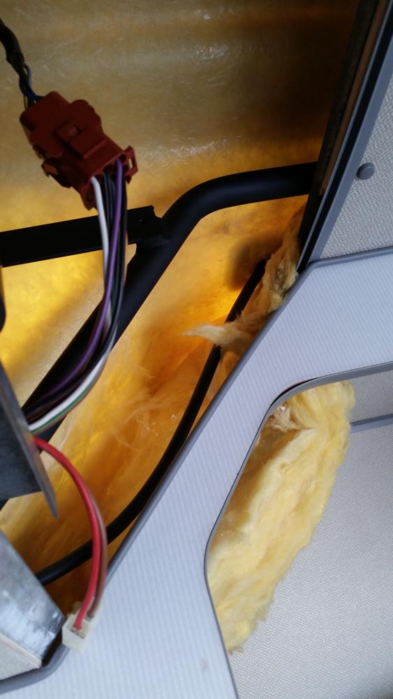

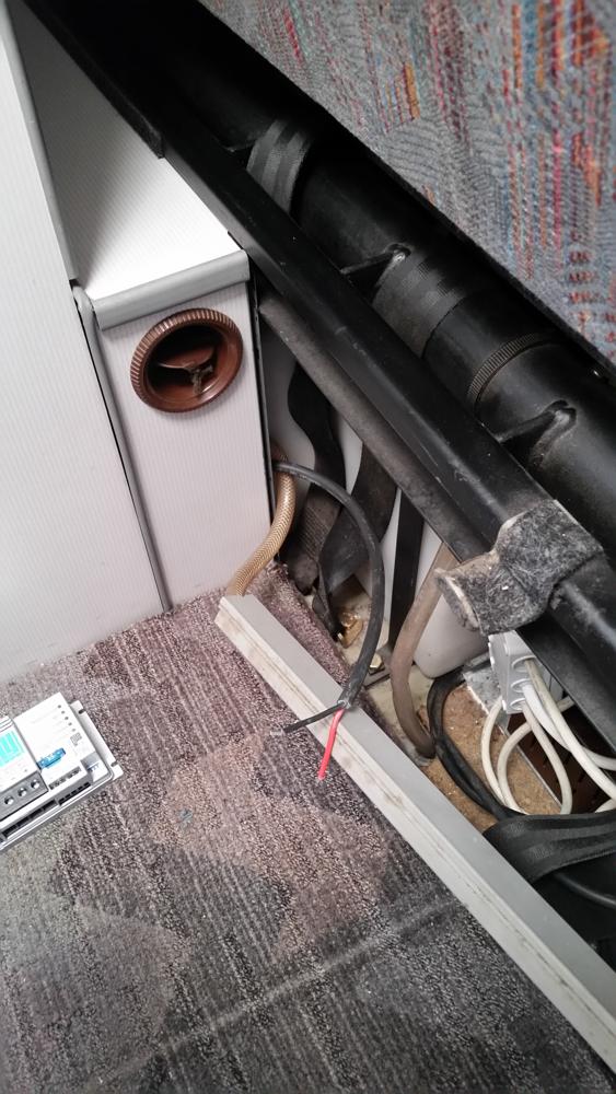

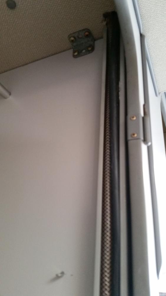

ich verfolge schon gespannt dein Solarprojekt. Evtl. helfen dir die Bilder die ich beim Einbau bei mir gemacht habe.
Das Kabel habe ich entlang der Wasserleitung gelegt, die vom Frischwassertank zum Boiler geht. Der Kabelkanal bietet bei meine 87er Sven Hedin genug Platz für die Leitung. Zum Einbau musst du nur die Rückwärtige Platte der Sitzbank entfernen, dann kommst du schon hin. Das Stück zwischen Schrank und Sitzbank ist etwas fummelig, aber die Leitung kommt da schon durch.

Beitragvon realET » Dienstag 18. April 2017, 20:37
Hallo Rolef,
Vielen lieben Dank für Deine Hilfe!
Deine Infos und Bilder haben mir sehr geholfen.
Hier nochmal die Arbeitsschritte, für etwaige Nachahmer:
1. das seitliche Abschlußbrett der Sitzbank (mit der Stofftasche) abschrauben: 4 Schrauben
2. Die Wasserleitung zum Boiler ist an der Rückwand der Sitzbank in einem Kabelschacht verlegt. Dessen Deckel abnehmen
3. Nun kann die Rückwand seitlich rausgezogen werden
4. Lüftungsdüse der Standheizung abschrauben
5. Die L-förmige Verkleidung, in der der Luftaustritt ist losschrauben: 2 Schrauben, die kurze ist die unter dem Luftaustritt
6. Jetzt diese Verkleidung seitlich rausziehen
7. den Deckel des Kabelkanals im Kleiderschrank abnehmen
Jetzt ist alles demontiert und die Kabel können eingezogen werden.
Dazu war es mir hilfreich, erstmal einen dicken Draht vom Kleiderschrank entlang der Wasserleitung zu zu ziehen.
An diesem hab ich dann die Kabel einzeln mit Tape befestigt und konnte die Kabel so sehr einfach durchziehen.
