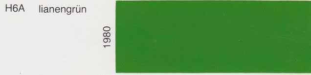

Servus Roman
1980 war das einzige serienmäßige Grün lianengrün H6A (Farbkarte unten nur ungefähr!).
Gruß Josef
Lianengrün H6A

Hallo Zusammen,
danke für die schnelle Hilfe. Ich werde mich für Lianengrün H6A entscheiden.
Hoffe nur mein Lackierer bekommt die Farbe so hin.
