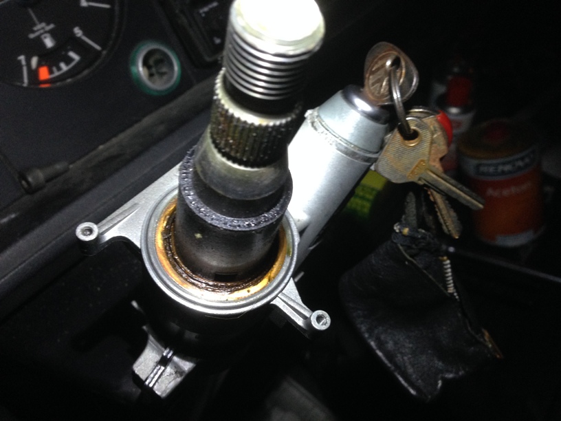

Beitragvon sven hedin münchen » Donnerstag 11. August 2016, 21:35
Hallo noch einmal,
so sieht das bei mir aus:
Zündschloß LT klein.jpg (146.68 KiB) 17963-mal betrachtet
Kann es sein dass ich dafür irgendeinen Abzieher benötige?
Christian
Christian aus Hohenbrunn
sven hedin münchen
Beiträge: 236
Wohnort: Hohenbrunn
Re: Druckrohre und Knackfrosch getauscht --> jetzt Startprob
Beitragvon Herbert Kozuschnik » Donnerstag 11. August 2016, 21:43
Hi Christian,
nein, eigentlich nicht.
Der Kunststoffring oben klemmt deutlich, das Gußteil da wo die Klemmschraube war und auch die Lager sitzen meist etwas fest.

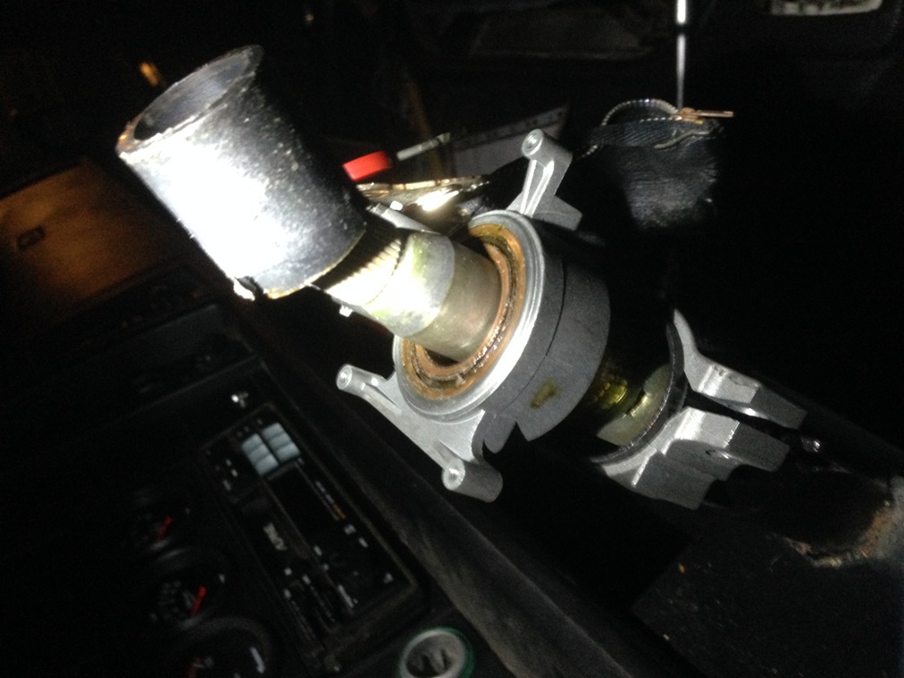

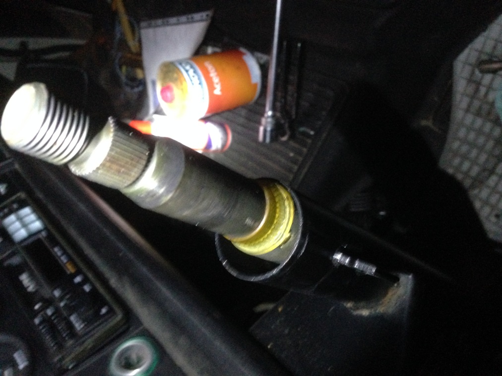

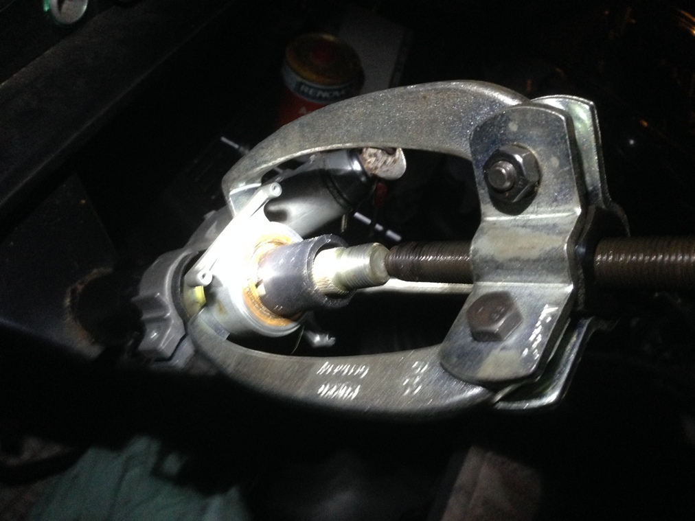

Beitragvon sven hedin münchen » Donnerstag 11. August 2016, 22:21
Hallo Micha und Herbert,
vielen Dank für Eure Hilfe, es war die Hülse. Kommt im Wiki nicht so rüber.
Hier ein paar Bilder:
"Normaler" Abzieher um die Hülse zu lockern. Die Hülse kommt dann mit dem Gehäuse für das Zündschloß nach oben:
Zündschloß Hülse Abzieher II.jpg (218.75 KiB) 17955-mal betrachtet
Hülse locker:
Zündschloß Hülse locker II.jpg (153.19 KiB) 17955-mal betrachtet
Zündschloß ab:
Zündschloß ab II.jpg (179.16 KiB) 17955-mal betrachtet
Bilder sind etwas unscharf aber ich denke man kann alles erkennen.
