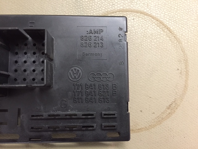

Bei mir ist die scheinbar seltene Version B verbaut (Bild) und sieht innen auch anders aus als auf den Bildern vom link.
Kann ich die Version B durch die Version C oder D ersetzen?

Re: Licht und Bremslicht hinten funktioniert nicht mehr
Beitragvon tiemo » Freitag 8. Juli 2016, 07:44
Moin Speedy!
Version C sollte meiner Meinung nach gehen, wenn du kein Abblendrelais hast. Dessen Steckplatz ist nämlich meist nicht mehr komplett bestückt bei der C. Im WIKI steht, dass es nicht gehen sollte, das kann ich aber kaum glauben. Da steht auch, dass deine Version B mit dem "AMP"-Kennzeichen nicht im LT funktioniert wegen Heck und Scheibenwischer.
D ist ein völlig anderes Teil mit nur 2 Vielfachsteckern für den Kabelbaum, da passt erst mal garnichts, schon rein mechanisch.
