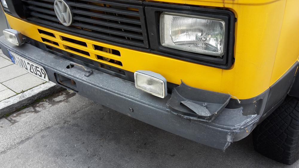

Hallo Freunde,
habe gerade keine Glückssträhne. Ich bekomme zwar alle Defekte irgendwie wieder repariert, aber es hört nicht auf. Piekst vielleicht irgendwer von Euch mit einer Nadel in einem kleinen gelben LT-Modell herum? Glaube ich eigentlich nicht, normalerweise sind hier alle ganz nett.
Neues Problem: mein LT ist so unscheinbar, dass in unserer Anwohnerstraße jemand gegen meine Stoßstange (für Experten "Stoßfänger") gefahren ist. Gibt's natürlich nicht mehr bei VW. Hat jemand zufällig noch so ein Teil rumliegen? Brauche eine für Abschleppkupplung (siehe Bild).
Wenigstens hat der seine Nummer hinterlassen.
Gruß Stefan

Die Stoßstange sieht doch genau so aus wie die ohne Abschleppgedöns oder? Ich würde mir die originale neu bei VW Classic Parts besorgen und die Öffnungen "nachrüsten"
Beiträge: 882
Re: Stoßstange kaputt
Beitragvon Manuel Strübing » Montag 22. Juni 2015, 13:32
Ich hab das grade nochmal gecheckt. Die normale ohne Löcher für die Abschleppsachen ist nicht mehr verfügbar.
Deine Variante hat die Teilenummer 281807111M und ist für 231,92€ bei Classic parts verfügbar.
http://shop.volkswagen-classic-parts.de/vwcp/search/expertsearch?redirectAction=expertsearch&expertsearch=true&reset=true&partnr=281807111M&searchparam=
Da das ganze ja von der Versicherung des Unfallgegner gezahlt werden sollte, würde ich die neue kaufen!
Gruß aus Köln
Manuel

...und ist nicht verfügbar...

Vielen Dank für Eure Antworten, da kommt man sich doch fast wieder mal ein bisserl doof vor. Ich bin echt davon ausgegangen, wenn VW sagt, gibt's nicht mehr, dass es das bei Classic Parts auch nicht mehr gibt. Dort gibt's aber auch noch die 281807111D. Checkt da einer von Euch den Unterschied zur M?

Beitragvon tiemo » Montag 22. Juni 2015, 18:00
Schau mal unter http://www.partscats.info/volkswagen/de/?i=cat_vag_models&brand=vw&number=1830&set=1847&ein=1990&f=109&hauptgr=1234567890&hg=8&grf=008200006&bf=%2082&hgug=807&ug=07&parent_id=494484
Da sind zwei Varianten aufgeführt, je nach Fahrgestellnummer. Eine davon ist noch verfügbar bei CP.

tiemo hat geschrieben:Schau mal unter http://www.partscats.info/volkswagen/de/?i=cat_vag_models&brand=vw&number=1830&set=1847&ein=1990&f=109&hauptgr=1234567890&hg=8&grf=008200006&bf=%2082&hgug=807&ug=07&parent_id=494484. Da sind zwei Varianten aufgeführt, je nach Fahrgestellnummer. Eine davon ist noch verfügbar bei CP.Tiemo
Die Fahrgestellnummern check ich nicht. Soll das 'F >> 21-P-019 500*' sein? Meine ist ganz anders: 'WV2ZZZ21ZNHO14630'. Nachdem es aber eh nur eine gibt, habe ich die einfach mal bestellt.

Beitragvon Frank aus MTK » Montag 22. Juni 2015, 21:18
ist doch ganz einfach:
F >> 21-P-019 500*
>> heisst bis zur Fahrgestellnummer
21 alle beginnend mit 21
- Platzhalter für beliebig
P ist das Baujahr P steht für 1993
- Platzhalter für beliebig (typischerweise H Werk für Hannover)
In diesem Falle geht es um die Abgrenzung Facelift Stoßstange (ab Februar 1993 ) oder Ausführung davor (83-93).
Da Deiner ein N ist also Baujahr 1992 benötigst Du die "alte" Ausführung:
281807111F Standard
oder
281807111H mit Abschleppöse
Die Facelift passt nur mit Umbauten/Ergänzungen der 4 geschweissten Halter auf dem Aufprallträger.
Hier zu sehen Facelifthalter:
"Alte" Halter vor Facelift
Fahrgestellnummernkunde:
http://www.lt-forum.de/dokuwiki/doku.ph ... tellnummer
Frank

Beitragvon AlterDepp » Montag 22. Juni 2015, 22:00
Frank aus MTK hat geschrieben:Da Deiner ein N ist also Baujahr 1992 benötigst Du die "alte" Ausführung: 281807111H mit Abschleppöse
Na super, gibt natürlich nur noch die M. Kann ich mir da einfach ein paar Blechbügel an den Aufprallträger schrauben? Oder muss ich den Stoßfänger gleich wieder abbestellen?
Gruß Stefan

Beitragvon Frank aus MTK » Dienstag 23. Juni 2015, 08:53
na die Antwort hättest DU dir anhand der Bilder ja fast selbst geben können....
Ok, die 4 Befestigungspunkte sind an der gleichen Stelle, insofern muß nur der "neue" Abstand hergestellt werden.
Da kann man sich sicher was "basteln". Die nötige Höhe kannst ja mal im Forum erfragen oder selbst "ermitteln".
Die original dort angeschweissten 2x2 Halter haben die Nummern
281805748A
281805748B
sind aber vermutlich nichtz mehr beschaffbar in neu.
Ob Du allerdings das Aussehen der wuchtigen Facelift Stoßstange mit dem Rest paaren möchtest, must Du selbst wissen.
Ich würde die defekte Stoßstange auf jeden Fall reparieren, also bitte NICHT wegschmeissen.

Beitragvon der Dritte » Dienstag 23. Juni 2015, 16:40
ich hatte mal die moderne Stoßstange am 85er Baujahr ohne die Halter angeschraubt, passt auch so, innen sind ja noch Führungsstege im Plastik.
Nachteil dabei: wenn man wie ich gegen einen Masten fährt :oops: verschiebt sich die Stange an ihrer Oberkante ins Blech rein, das wäre mit Haltern weniger wahrscheinlich.
Statt den Haltern könnten auch längere Schrauben mit übergroßen Muttern oder Unterlegscheiben zum Ausgleich helfen.
STOSSSTANGEN NIEMALS WEGSCHMEISSEN !!! AUS 2 HÄLFTEN MIT H-PROFIL AUS GUMMI MITTIG IM ÜBERGANG KÖNNEN WIR UNS IMMER WIEDER EINE NEUE BASTELN!
