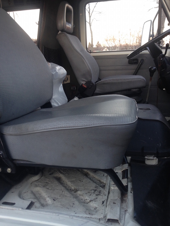

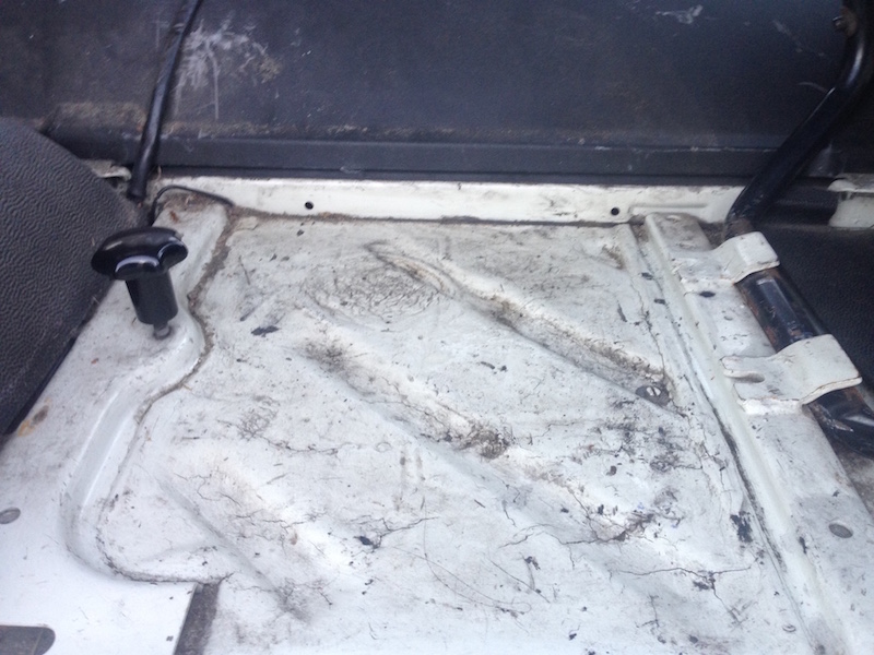

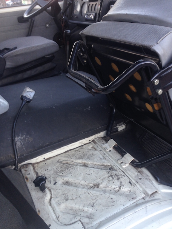

Hier einige Fotos meiner Befestigungsmöglichkeiten:

wenn du möchtest kannst du dir die befestigungen der doppelsitzbank bei mir mal angucken. mein lt steht in zollstock.
die doppelsitzbank wird komplett anders befestigt als der einzelsitz. die löcher sind auf deinen fotos zu sehen.
