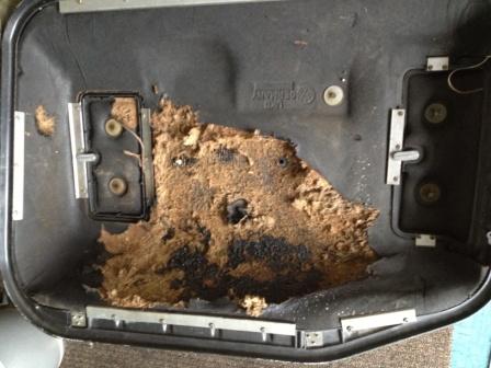

Wo kann ich die innere Motordeckel Isolation kaufen? Kennt jemand eine Teilenummer, ich finde keine Nummer an der Matte selbst.
Leider hat sich ein Marder in meinem LT35 2.4i Jg.94 eingenistet.

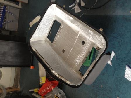

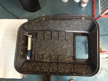

Beitragvon cingaro » Donnerstag 11. April 2013, 11:51
dank für die tips
ich habe meinen deckel mit arktikel aus dem bauhaus isoliert
gummimatten
kontaktkleber
aluminumsandwichfolie
1 001.jpg (26.51 KiB) 4502-mal betrachtet

Beitragvon Core » Donnerstag 11. April 2013, 12:00
dass sieht ja mal richtig klasse aus! :-)
Tolle Abeit :doppel_top:
Kannst Du bitte noch kurz berichten, wie hoch die Materialkosten und die Arbeitsstunden für den Deckel waren?
Ich habe meinen mit Alubutyl und Akkustikschaummatten ausgekleidet. Das hat einiges an Geräuschdämmung gebracht.
Berichte bitte mal, ob Dein Bus durch den Umbau auch etwas leiser geworden ist.

Beitragvon Die_Huckis » Donnerstag 11. April 2013, 13:28
Das sieht allerdings ausgezeichnet aus! Wir haben auch so einen vollkommen zerpflückten Deckel und sind schon am Grübeln hinsichtlich einer sinnvollen und kostengünstigen Lösung. Mich würde das daher auch brennend interessieren, wie die schallschluckende Wirkung ist :-)
So ne Waschmaschinenunterlegegummimatte kostet ja so gut wie nix im Baumarkt, wie sieht das mit der Sandwichfolie aus, wo hast du die bezogen?

Beitragvon cingaro » Sonntag 21. April 2013, 11:03
Mein LT wurde bedeutend leiser durch die neue Isolation. Reifen und Windgereusche dominieren nun.
Zu den Kosten:
Die Gummimaten kosteten 2x11Chf
Die Folie ist gedacht um die Windschutzscheibe im Sommer abzudecken. Ca. 10.-
Forma kontaktkleber bis 100grad 20.-
Matkosten: 52ChF
Arbeitsaufwand: 4h
Schneiden der Gummimaten setzt wirklich scharfen Cutter voraus.
