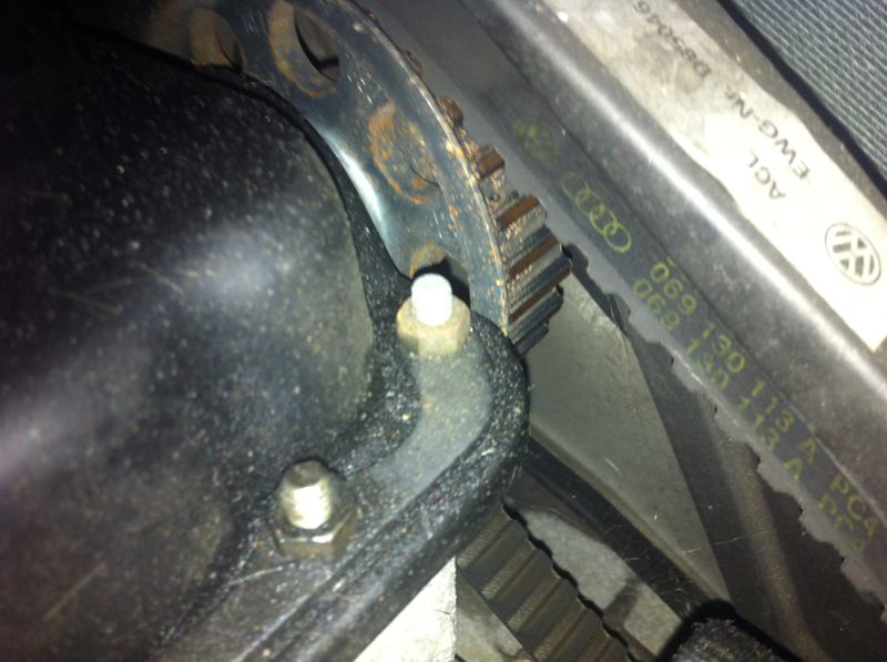

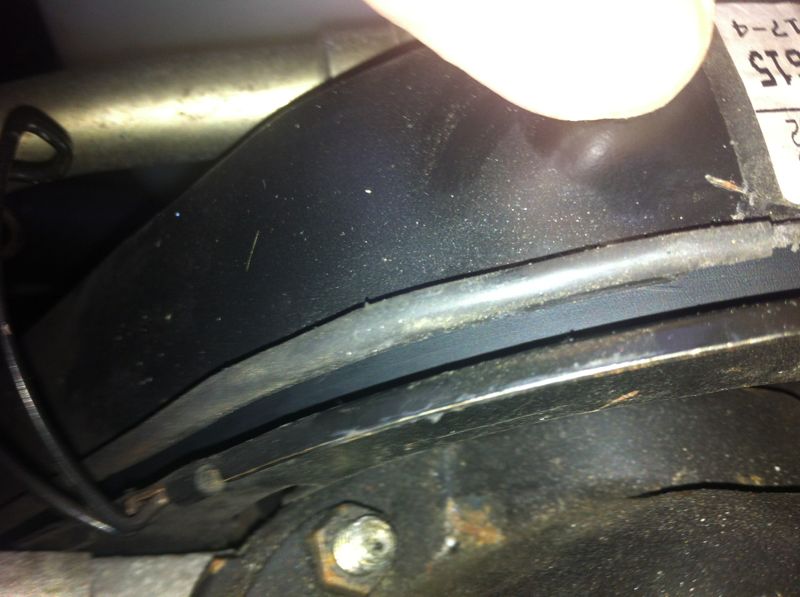

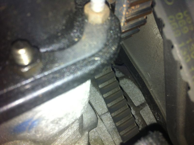

Nun habe ich ein paar Bilder vom Zahnriemen...an den großen war nicht so leicht heranzukommen, den kleinen kann man gut sehen. Was meint ihr, kann man damit nach Hause fahren? Im Serviceheft ist nichts von einem Zahnriemenwechsel zu finden, man muss also davon ausgehen das es der erste ist, Baujahr 1995. Gelaufen hat er ja 60.000 km...sieht so ein 18 Jahre alter Zahnriemen aus?

Beitragvon Butze » Montag 21. Januar 2013, 19:15
ich kann dir nur sagen was ich machen würde.
Ich würde den fahren. Meiner sah nach 180tkm natürlich schlimmer aus, aber war auch 20 Jahre alt.
Ohne große gassprünge langsam nach Hause gleiten und da machen lassen als erstes.
Meist gibt eher die Spannrolle oder die Wapu auf, und dann reißt er. Wenn der Riementrieb unauffällig ist, also kein gekreische, geheulte, gejackel etc. dann geht das. Es gibt sicher noch 1000sende die sowas tagtäglich fahren und dies auch weiterhin machen.
