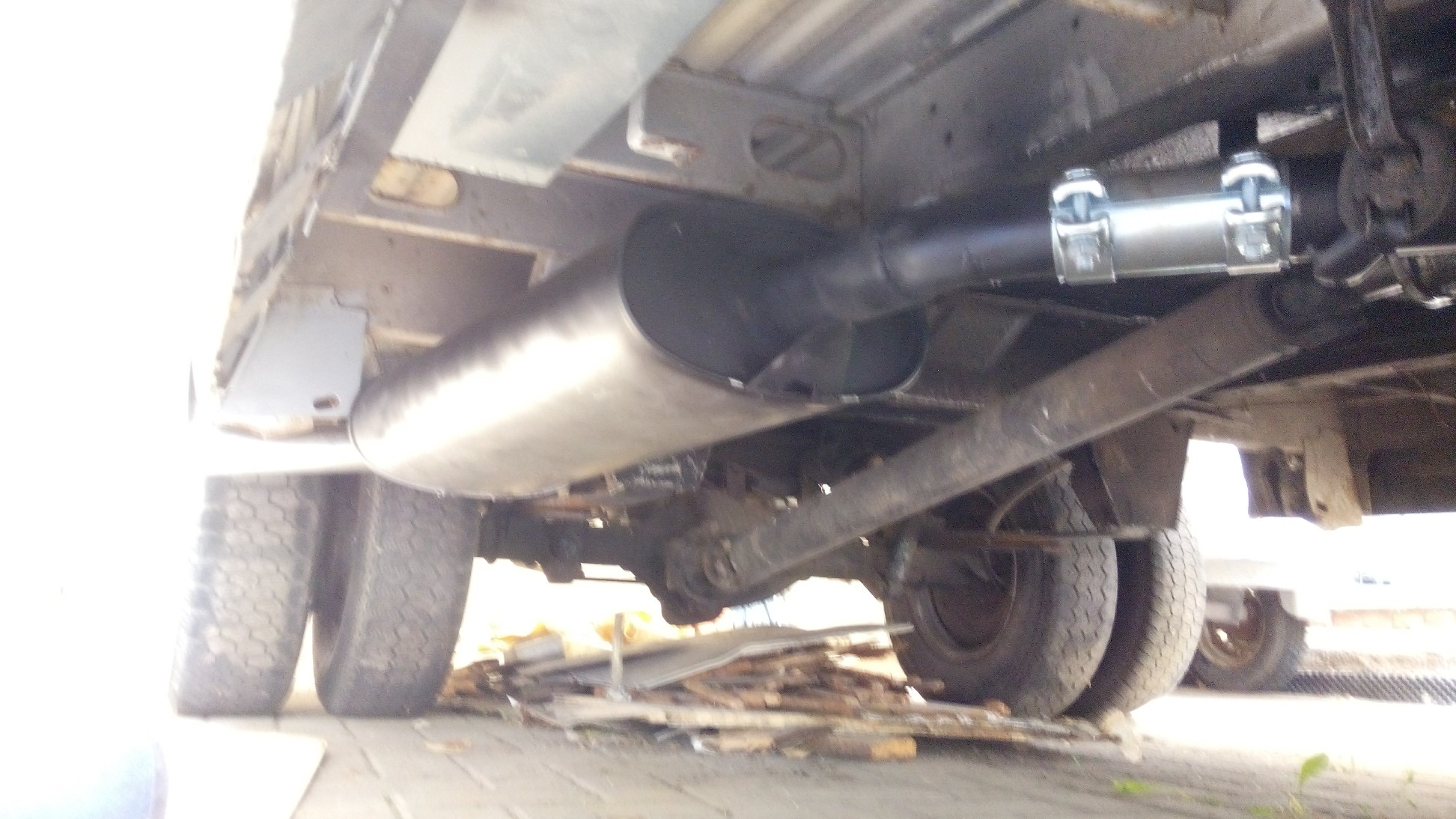

Auspuffanlage:
Hier suche ich immer noch nach Bildern, wie der Auspuff original hängt, vor allem wo genau das Endrohr auf der Fahrerseite rauskommt. Ich bekomm das irgendwie nicht ordendlich hin, das es aussieht wie wenn es da irgendwo hingehören würde. Bin mir auch nicht sicher, ob ich nicht einfach das falsche Endrohr habe, oder das Hosenrohr kürzen muss. Hatte alles bei Fröschl bestellt:
Artikelnummer: 1055055: 1 x VW LT 28-35 2,4 TD Hosenrohr Rohr Abgasrohr Auspuff Auspuffanlage
Artikelnummer: 1155072: 1 x VW LT 28 31 35 40 45 Auspuff Mittelschalldämpfer
Artikelnummer: 1255060: 1 x Vw Lt 28 31 35 40 45 50 Swb Auspuff Rohr Endrohr

Das Auspuffrohr kommt unmittelbar vor dem linken Hinterrad an der Grenze zum Radkasten raus. Es gibt LT mit langem und kurzem Radstand, und meist wird der Auspuff für den langen Radstand geliefert, den man dann entsprechend einkürzen muss (450mm), das ist normal.

Zum Auspuff:
Wie weit steht der Auspuff dann seitlich beim LT unten raus und wie ist die Führung um die Wagenheberaufnahme? Gekürzt wird das Hosenrohr, oder?

heute habe ich mich mal wieder mit dem Problem "Auspuffanlage" beschäftigt und bin noch immer etwas ratlos:
Im Wiki steht: ACL Abgasrohr vorne: 075 253 101 P für den kurzen Radstand (2500/3650) 772mm lang ist.
Da der liegende Motor im Fahrzeug weiter hinten sitzt als der stehende folgere ich daraus:
-> Mein Hosenrohr muss 772mm + Differenz der Motorposition (stehend/liegend) sein.
Weis jemand von euch, wieviel Zentimeter die Differenz genau beträgt?
Liegt das Hosenrohr original auf der Halterung am Getriebe (im Bild unten mit Holz unterbaut) auf oder gibts die beim ACL Getriebe garnicht?
Das Endrohr müsste zu kurz sein wenn ich das richtig sehe:
Beim liegenden Motor wandern die Kardanwelle und auch das Hosenrohr und der Schalldämpfer weiter zur Fahrerseite.
Dementsprechend müsste ich mein Endrohr verlängern, weiß hier jemand wieviel das ca. sein müsste?
Mein Problem ist wirklich, dass ich noch nie einen ACL Kastenwagen gesehen habe und keinen blassen Schimmer hab, wie das original aussehen soll.
Kann mir wer sagen, ob das Endrohr vor oder nach der Wagenheberaufnahme beim hinteren Radlauf verläuft? Könnte mir vielleicht wer abmessen, wieviele Zentimeter vom Austritt des Endrohrs auf der Fahrerseite zum hinteren Radlauf sind? Wie weit steht das Endrohr über den LT hinaus oder schließt es bündig ab?
Am meisten irritiert mich, wie ich an der Wagenheberaufnahme vorbeikomme, so dass ich diese auch noch benutzen kann...
Anbei ein paar Fotos, ich versuche gerade das ganze irgendwie anzuordnen und herauszufinden was alles geändert werden muss...
Ich hoffe, die vielen Fragen erschlagen euch nicht!

Beitragvon masmat21 » Mittwoch 9. Mai 2018, 19:43
Hi gefällt mir was du da alles so gebaut hast!
Mein Respekt haste!
Also mach dir wegen der Auspuffanlage nicht so ein Theater ich habe mir eine vom Lt2 geholt und den Schalldämpfer passend gemacht und bin auf der Beifahrer Seite geblieben! So ein Rotz über die Kardanwelle drüber :grin:
Ich bin an den Halter wieder dran gegangen am Getriebe weil bis da die Steifigkeit gegeben ist und nichts am Hosen Rohr arbeiten kann.. Musste sie allerdings umändern da ich jetzt glaube 67mm Rohr drunter hab...
Er ist auch nicht lauter wie alle andern nur etwas dumpfer
Sogar H Zulassung hab ich drauf bekommen aber der Prüfer hatte absolut keine Ahnung wie es mal vorher ausgesehen hat! :lol:
Hitzeschutzblech drüber und Halterung Angeschweißt sieht fast aus wir Original, raus komme ich vorm Hinterrad.
Auf dem Bild hatte ich sie fertig angepasst von komplett fertig mit Hitzeschutzblech und Halter hab ich kein Bild..

Beitragvon meiestro » Freitag 11. Mai 2018, 14:29
Hi Masmat,
danke für deine Antwort und das Foto. Ich denke, dann werde ich den Auspuff auch irgendwie hinrichten, dass er passt!
Danke,
