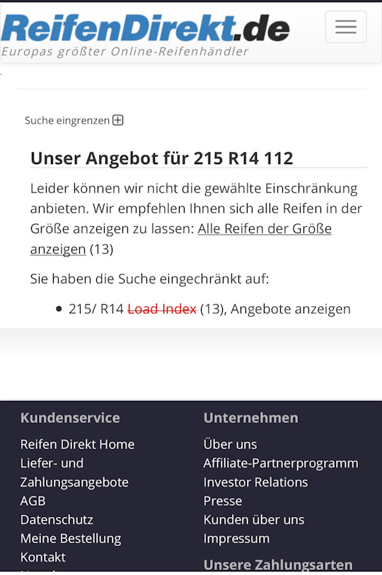

Skoot hat geschrieben:Reifen gibts reichlich, Sommer und Winter in verschiedenen Preislagen: https://www.reifendirekt.de/cgi-bin/rsh ... L&weiter=0
Genau, reichlich! Und wenn man dann noch als Filter den Load Index 112 eingibt (der war z.B. auch Bestandteil der Einzelabnahme!), dann sieht es so aus:

Also das mit den Reifen konnte ich mir so auch nicht vorstellen, das es die nicht mehr geben soll.
Darum schrieb ich auch extra, das diese Aussage ohne Gewähr zu betrachten ist.
Ich werde aber meinen Reifendealer darauf nochmal ansprechen !
Gruß Barney
Re: Auflastung Gutachten
Beitragvon Barney-Nord » Dienstag 27. August 2019, 17:52
So, nun war ich also noch einmal beim Reifendealer, aber bei einem anderen Mitarbeiter !
Dieser hat die Aussage seines Kollegen klar widerrufen !
Es ist also kein Problem, den im Gutachten geforderten Reifen als Winter und auch Sommerreifen zu erhalten !
Nur als Allwetterreifen gibt es diesen absolut nicht, wie Carola schon erwähnt hat.
