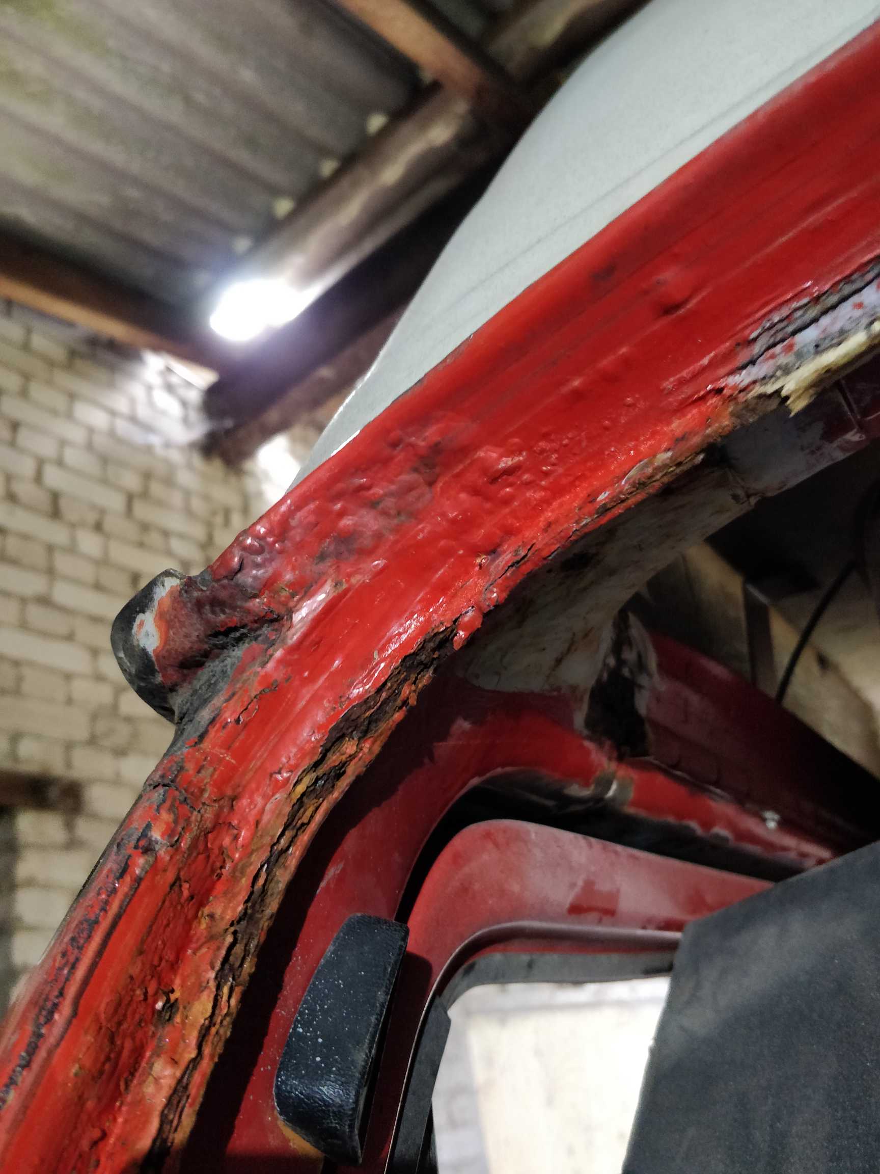

Beitragvon Mina » Mittwoch 5. August 2020, 18:25

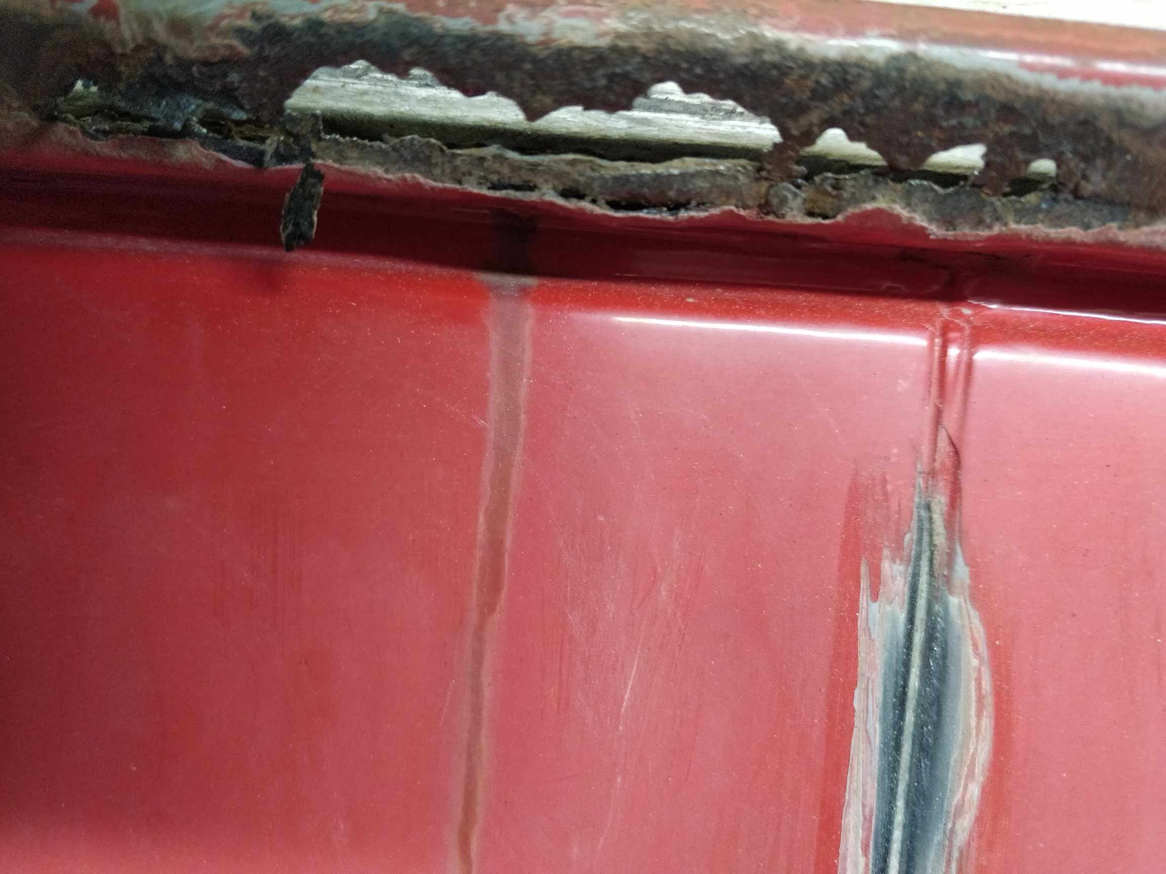

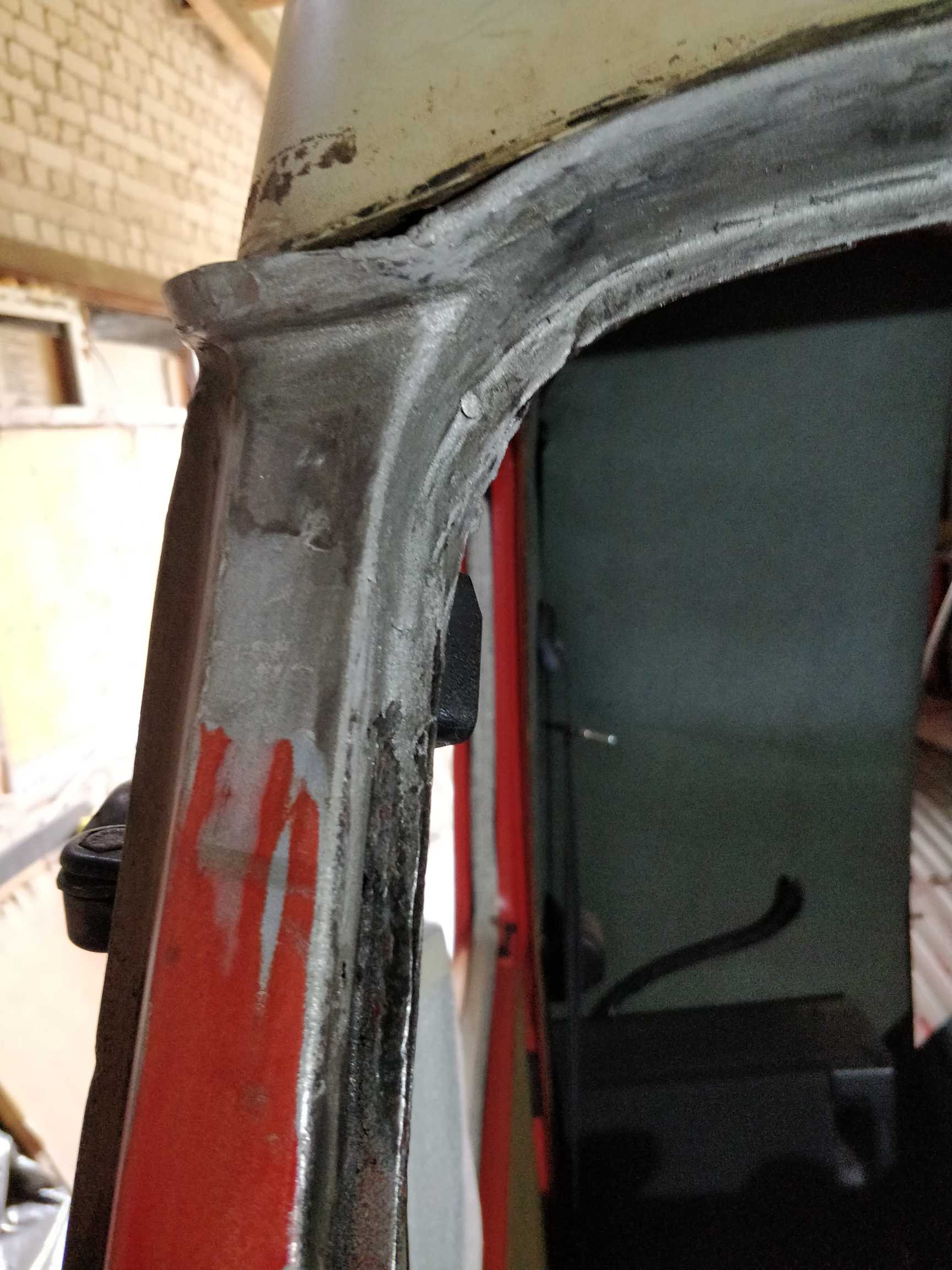

Hier mal, für alle die es interessiert, der Scheibenrahmen oben links
Mina
Beiträge: 7
Registriert: Sonntag 12. Juni 2016, 16:06
Fahrzeug: VW LT28, EZ 09/86, kurz, 75PS, WoMo-Ausbau

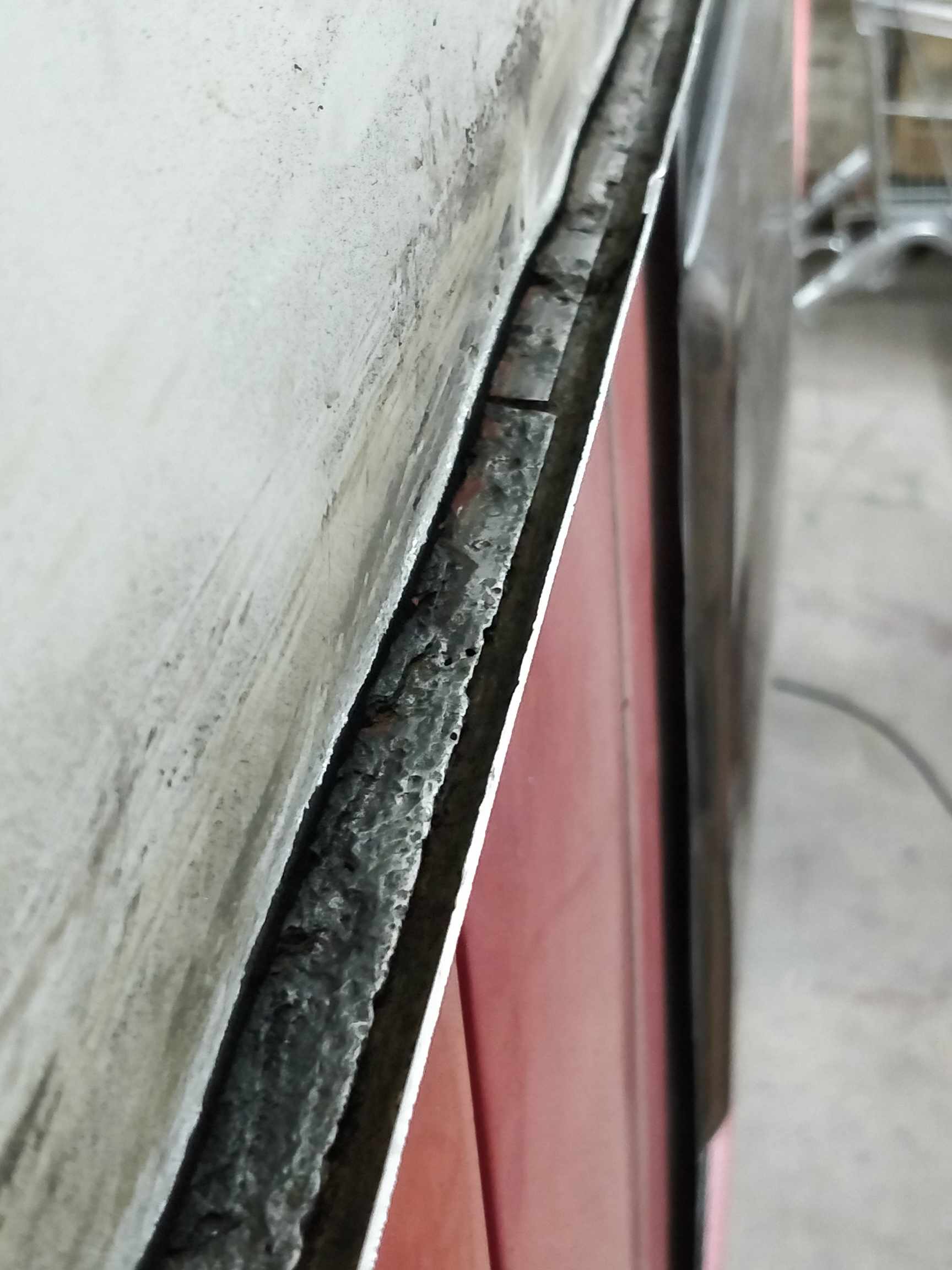

Beitragvon Mina » Mittwoch 5. August 2020, 18:33

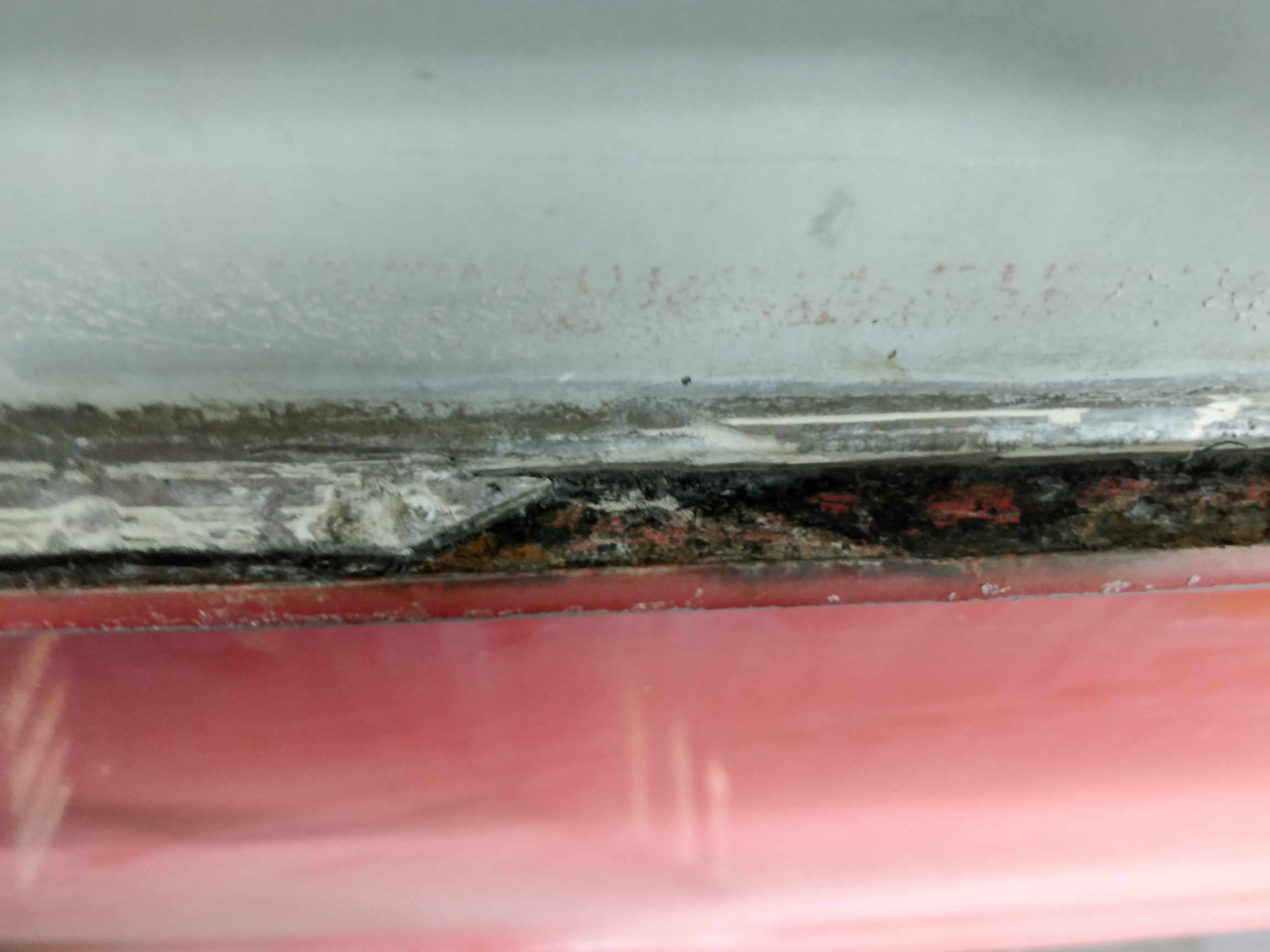

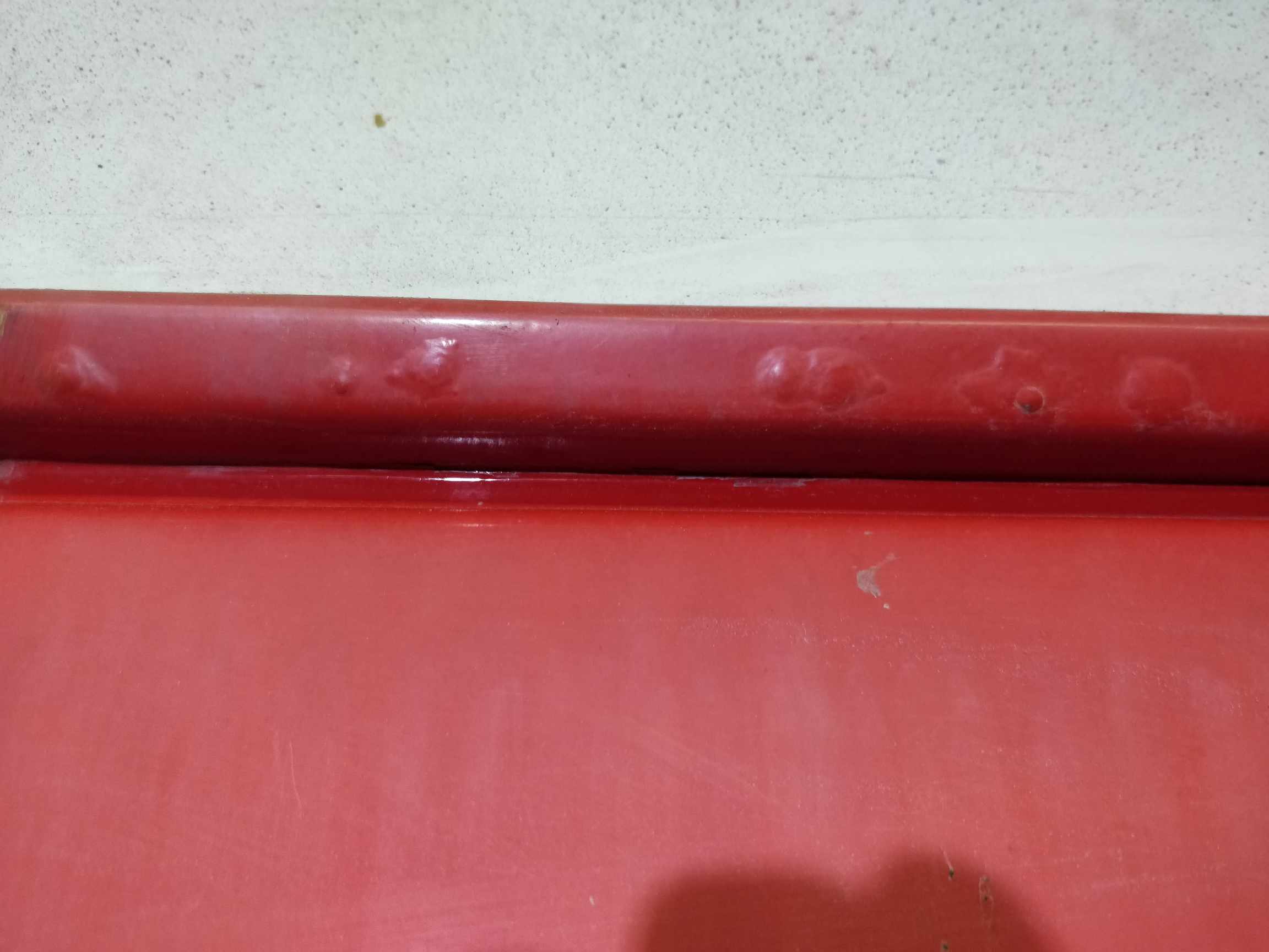

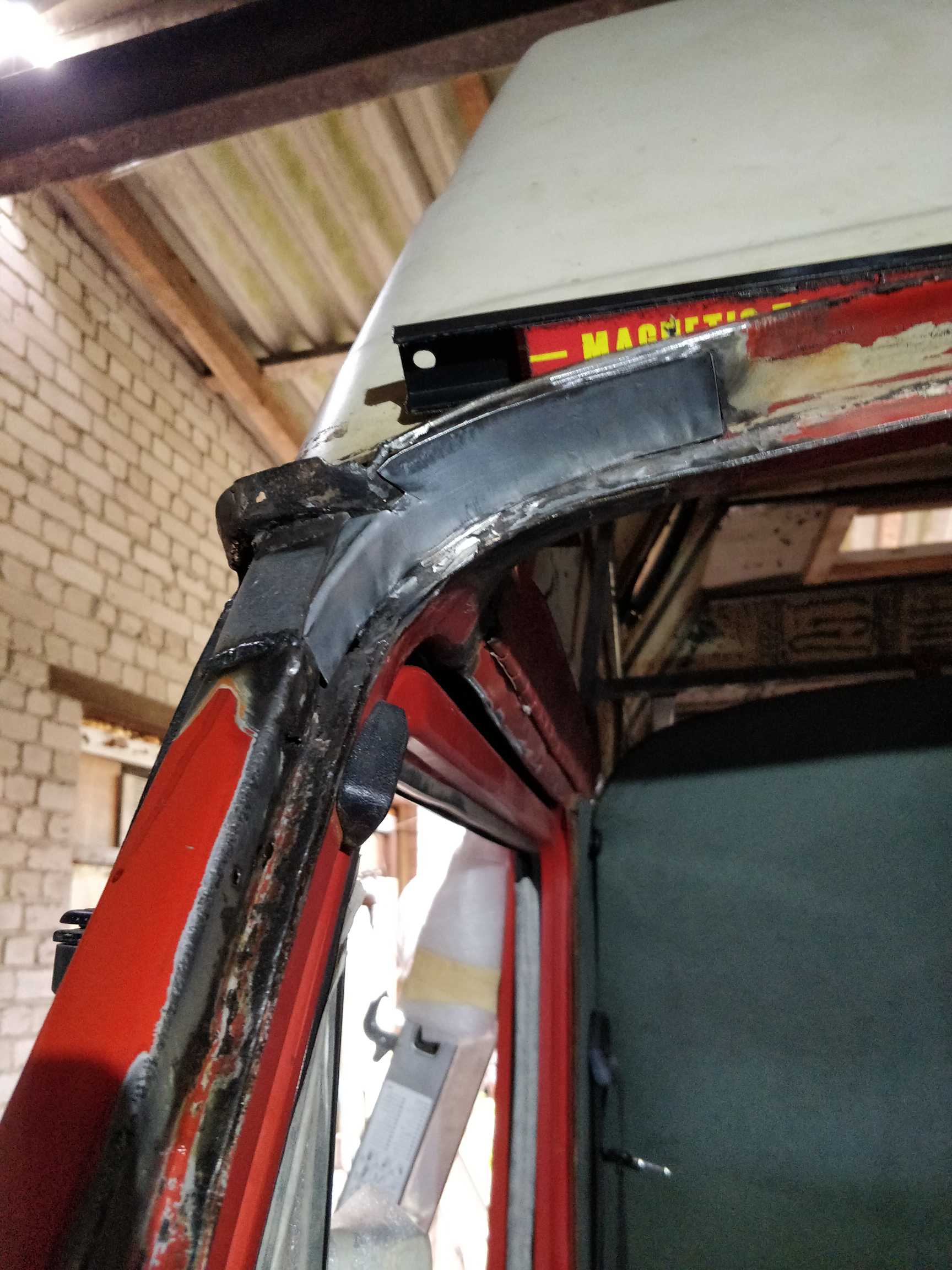

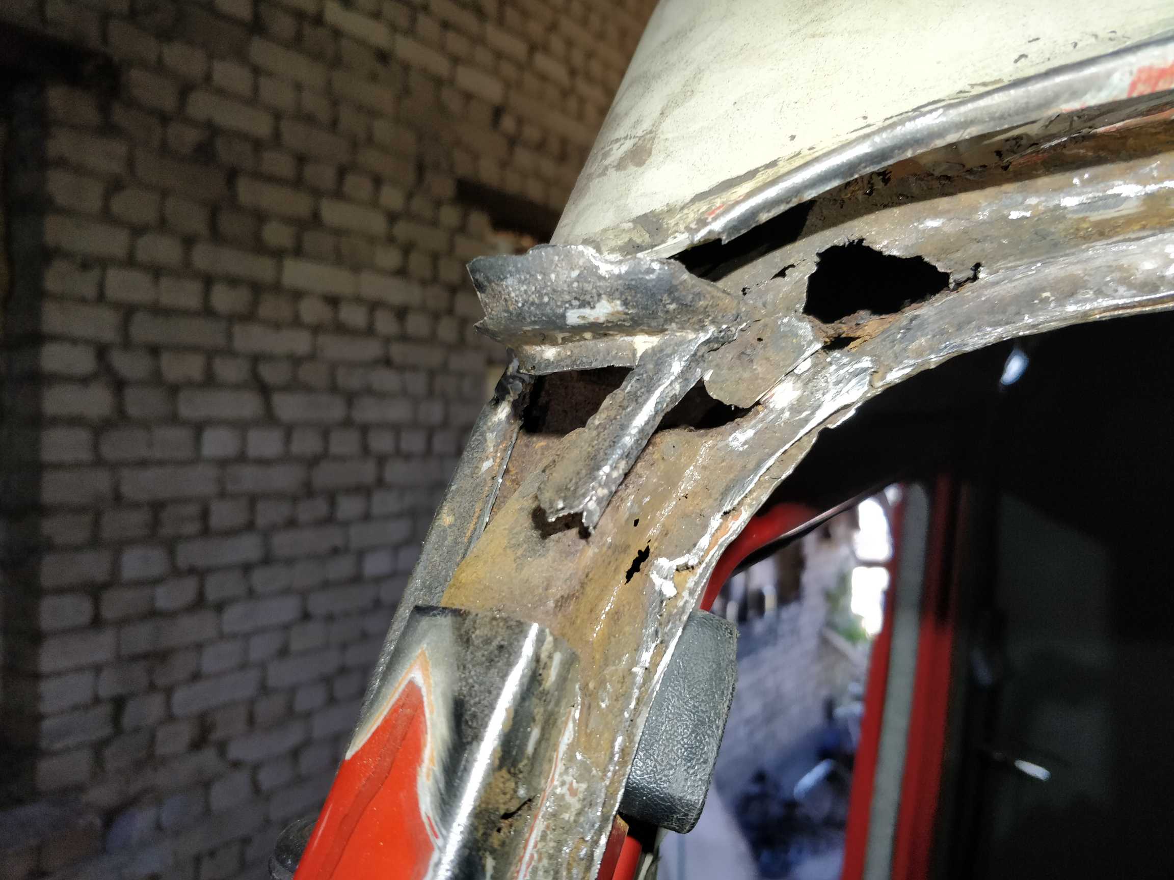

Und hier mal ein paar Impressionen der Regenrinne.
Ich bin ums Dach abnehmen drum rum gekommen.
Habe, wie einige vor mir den Badewannenrand des Dachs mit einem Multitool entfernt und dann schön bis auf die feste Substanz alles ausgebürstet.
Mittlerweile sind schon alle Löcher geschweißt, ein paar Stücke Blech ersetzt und Ovatrol drin.
Schlimmste Stelle
Abgebürstet, von außen
Vorher, so sah es aus. Blase im Lack rund um die Regenrinne
Mina

Beitragvon hambam » Donnerstag 20. August 2020, 16:58
Sieh ja schon ziemlich zerfressen aus, meine spontanen Schnapsideen, Reganablaufrinne ganz weg und evtl. ne neue ran. Oder erst mit Tape von unten verkleben und dann mit geeignetem Werkzeug 1 mm Glasfaserspachtel oben rein, dann grundieren, lackieren, und Siki oder ähnliches. Hatte glücklicherweise bei mir keine Löcher und bin gerade beim letzten meiner genannten Schritte. Wie gesagt, nur so ein paar Ideen aber bin alles ander als ein Profi :-)
