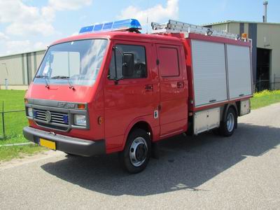

Gab's ab Werk! Gibt mehrere Feuerwehr Doka's mit 4 Tueren.

Beitragvon MCBKat4x4 » Donnerstag 17. März 2016, 16:28
Bild:

Beitragvon Waldfahrer » Donnerstag 17. März 2016, 17:21
Servus Stefan,
MCBKat4x4 hat geschrieben:Gab's ab Werk! Gibt mehrere Feuerwehr Doka's mit 4 Tueren.
Interessant, also kein nachträglicher Umbau, wie es bei meinem ziemlich sicher ist?!
Leider findet man im ET-Katalog keine Info's bzw. ET-Nr. der linken Tür.
Nachträglichen Umbau der Tür selbst halte ich eher für aufwendig, nicht zuletzt wegen der Vertiefung für die Türgriffe, die Scharniere etc.
Das könnte man höchstens ausschneiden und umschweißen, aber wer tut sich das an?
