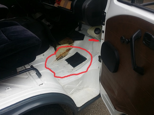

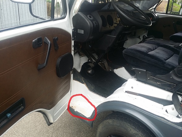

Auf der Fahrerseite (unten im "Auftrittbereich") sammelt sich das Wasser nach jedem Regen an.
Fahrerseite
Auch auf der Beifahrerseite. Allerdings hier dann im Fahrzeug bei den Fussmatten.
Beifahrer
Die Blinklichter habe ich daraufhin ausgetauscht und auch neu abgedichtet. Hat leider nicht geholfen. Als Test habe
ich das Fernlicht und die Fensterscheibe-Fahrerseite abgeklebt. Kein Erfolg.
Die Windschutzscheibe ist von innen ebenfalls trocken...
Habt Ihr noch Ideen?
Bin für jeden Tipp dankbar! :doppel_top:
VIELEN DANK

Das Wasser könnte auch aus den A-Säulen kommen. Dann kommt es aus dem Dachbereich, Dachrinne nicht dicht oder Dachverklebung stellenweise abgelöst, undichte . Steck mal ein paar Stück Küchenrolle in die Säulen und beobachte, ob sie nass werden.
Wasser, das sich nur im Einstieg sammelt, kann auch aus der Tür kommen. Durch die Scheibenführung kommt immer Wasser in die Türen, dafür sind sie auch ausgelegt. Es gibt unten Wasserablauföffnungen, jedoch können diese durch Schmutz oder Schutzwachse / -fette verstopft sein. Dann steigt das Wasser in der Türe, bis es innen an der Türpappe in den Einstieg läuft.

bei mir waren es die oberen Ecken an der Frontscheibe. Habe sie provisorisch zugeschmiert da wir in Frankreich waren und noch 6 Wochen vor uns hatten. Seitdem ist Ruhe. Es war vorher deutlich zu sehen das die Dichtung nicht mehr komplett am Metall anliegt.
Gruß Simon

Hast du an den Blinkern denn auch beide Dichtungen erneuert oder nur die der Gläser?
So ziemlich jeder LT hat irgendwann Löcher im Scheibenrahmen... die sieht man oft nur wenn die Scheibe draussen ist. Kleb doch mal die komplete Windschutzscheibendichtung ab und teste dann nochmal.

Schau die die untere Türkante mal genau an: Dort ist das Außenblech über das Innenblech gebördelt, jedoch mit mehreren Unterbrechungen, an denen das Innenblech Richtung Fahrzeuginneres getieft ist, sodass dort Ablauföffnungen entstehen. Diese sind oft mit Dreck, Rost, Fetten, Wachs zugesetzt. Oft hat man dann auch wellige Türpappen im unteren Bereich. Dann sollte man sie durchstoßen, zB. mit einem Pfeifenreiniger.
Ein Loch in der Tür ist nicht so schlimm, denn wie gesagt, an den Kurbelfensterscheiben dringt auch immer Wasser in die Türen.
