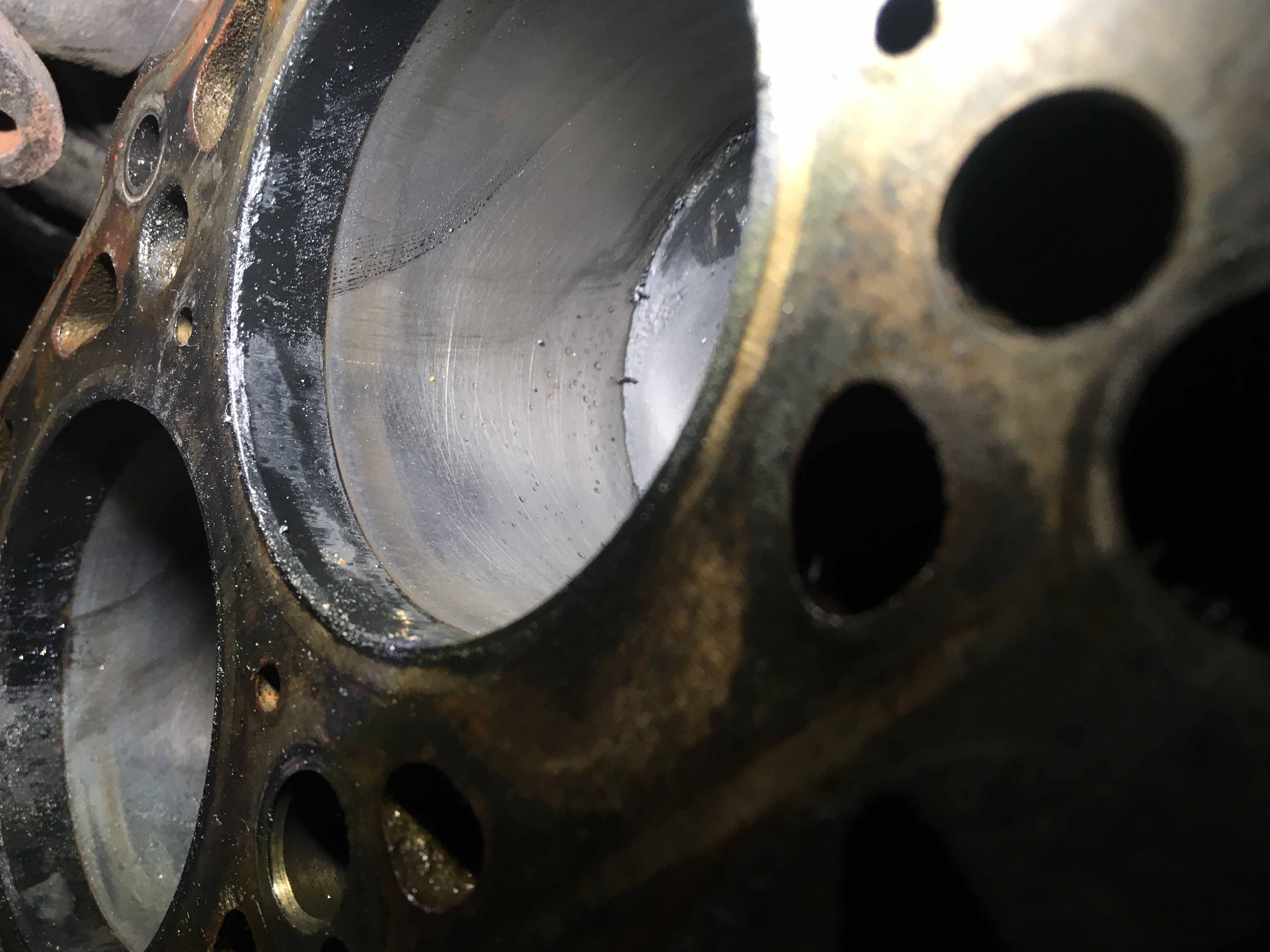

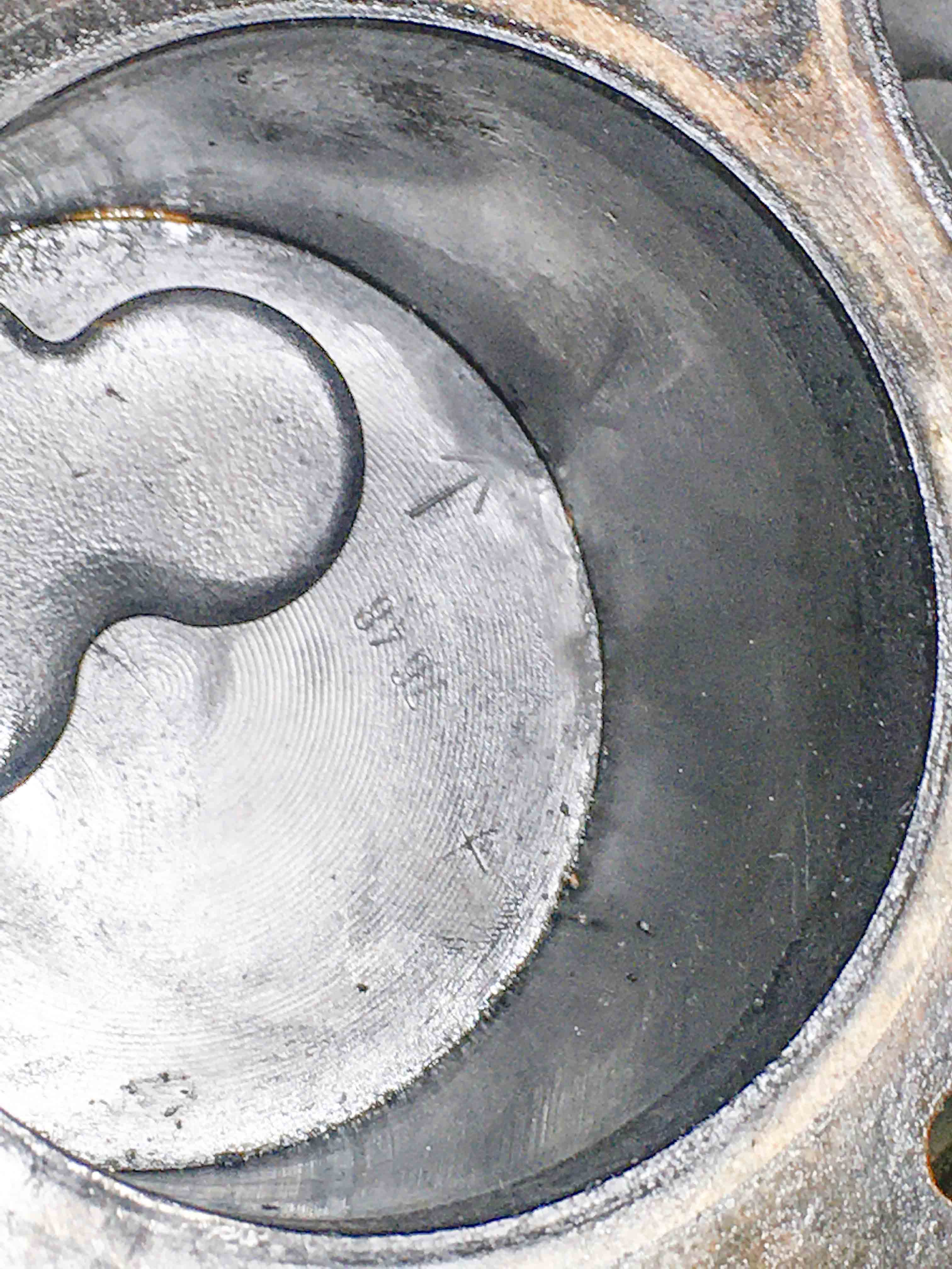

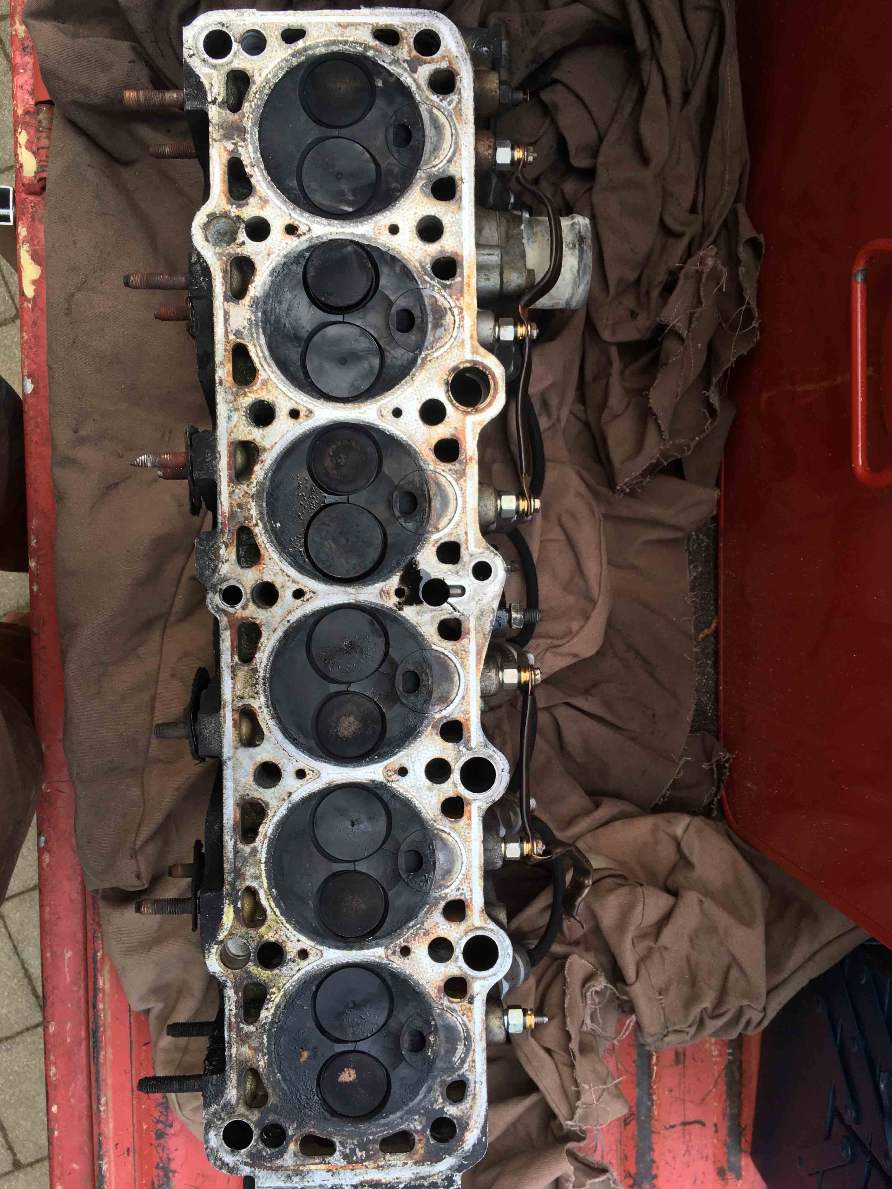

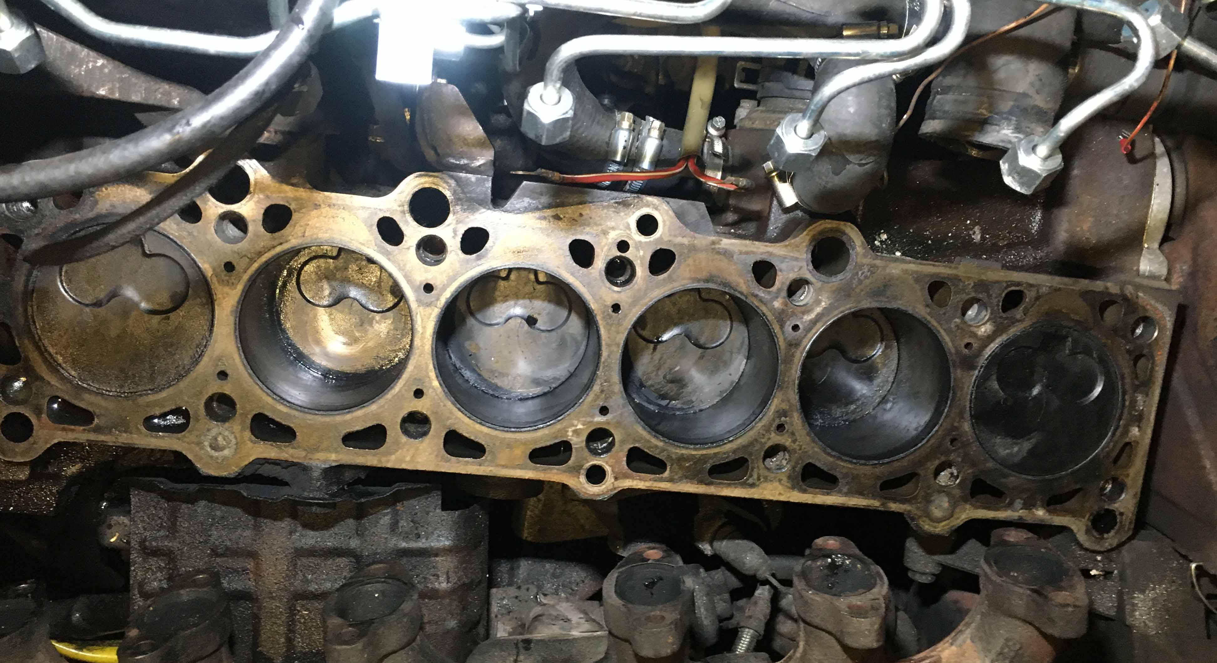

Beitragvon franz » Montag 2. Mai 2022, 20:01
kleines Update von meiner Seite.
Ich habe einen CO2 Test im Kühlwasser gemacht und der war leider positiv. Daraufhin habe ich den Zylinderkopf abgebaut und der hatte die üblichen Risse, an Kolben 2,4,5 vermutlich zum Kühlwasser, siehe Fotos. Also ist ein Neuer fällig.
An den Kolben und in den Zylinderlaufbahnen konnte ich keine Beschädigungen feststellen, allerdings sind die Honspuren teilweise kaum noch zu sehen.
Meint ihr es macht Sinn den Block dann auch direkt überholen zu lassen, wenn der Kopf schonmal ab ist oder ist das erstmal nicht nötig?
Vielen Dank für eure Einschätzung!

Beitragvon masmat21 » Donnerstag 12. Mai 2022, 21:25
Abend, also dein Zylinderkopf ist wirklich fertig!!
Beim Rumpf hast jetzt folgende Möglichkeiten..
Entweder richtig Geld in die Hand nehmen und komplett überholen
Oder ordentlich durch gehohnt neue Kolben und alle Lagerschalen plus den Dichtungssatz denn du ja eh brauchst.. und gleich nach der Ölpumpe Schauen ob der Mitnehmer eingelaufen ist.
Ich weis ja nicht wie weit deine Fähigkeiten sind und du es selber machen kannst..
